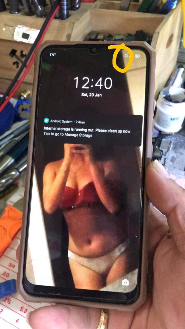

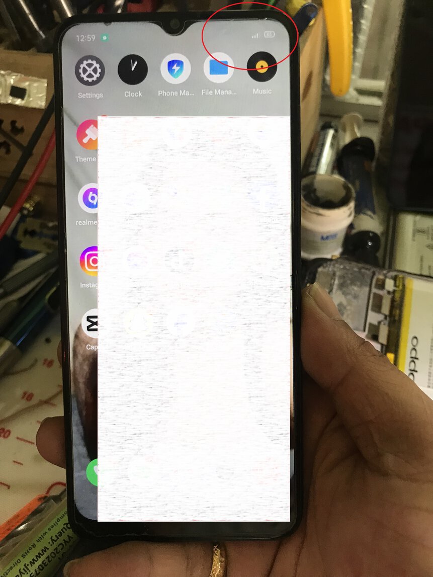

status..

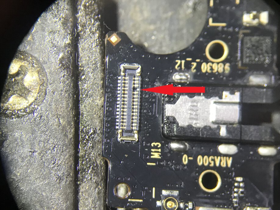

dahil walang budgeet si client improvised na lang
at di naman nya ginagamait ung headset..

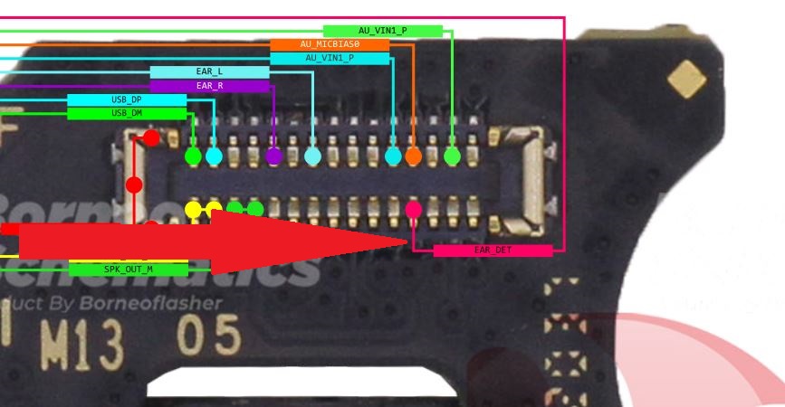

kaya cut nalang EAR DETECT sa sub board or charging board..
ito yun..
kaya remove ko yung pin na iyan..
and done..
aanother reference...
Bakit di mo agad nilabas to admin. May tanggap ako ganyan nakaraan. Hahaha nag RTO ako palit na lahat flex at c. Board no luck. Main board talaga di ko naisip i cut linya.
admin may tangap ako neto same issue tinangal ko na din yang mga linya na yan,meron pa din.
