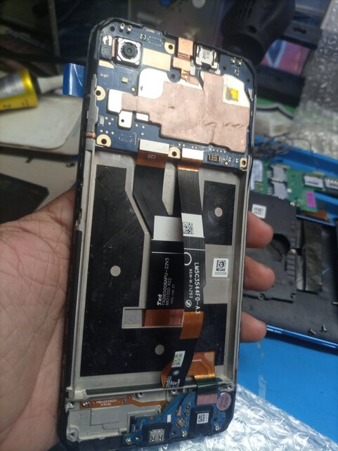

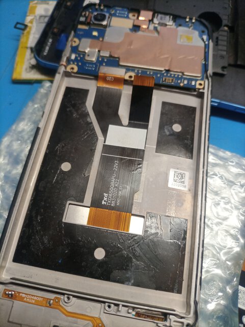

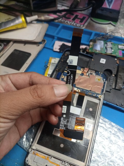

Issue: Realme C11 2021 Headset Icon sa taas, No Sounds after mapalitan ng bagong LCD.
Yung bahagi ng Flex ng LCD ng Realme C11 2021 (Replacement LCD) na[COLOR=var(--fontclr)] galing sa Mainboard papunta sa Charging Board ng unit ay ang dahilan kung bakit naka Headset Mode ang unit.
Note: Di lahat ng LCD Replacement ng Realme C11 2021 ito nangyayari..
Solution: Hatiin sa dalawang bahagi ang Flex galing sa lumang LCD. Ang part ng flex na galing sa mainboard papuntang charging board ang gagamitin naten para di na mag headset issue.
yung connectors ng LCD para sa mainboard at charging board sa bagong lcd ay pwedeng putulin para di makapal sa assembly.
Need parin e double check kung effective ba or gumana ba ang method nato bago putulin ang connectors ng Brand New LCD Replacement ng Realme C11 2021.
Paki tingnan nalang po attached pictures para mas maunawaan. techtumer lang di makakaintindi sa ibig kong sabihin
Di ko na napicturan ang unit na naka headset mode Before and After kasi nga nakalimutan ko na.[/COLOR]
Bali sample nalang po ang Pictures na nilagay ko.. Sana po makatulong.
