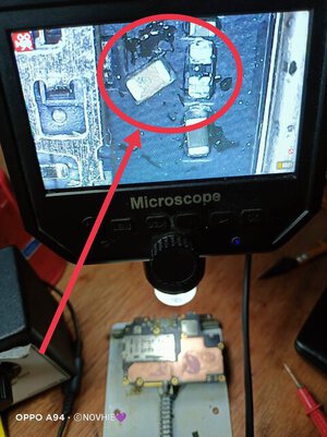

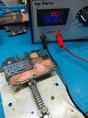

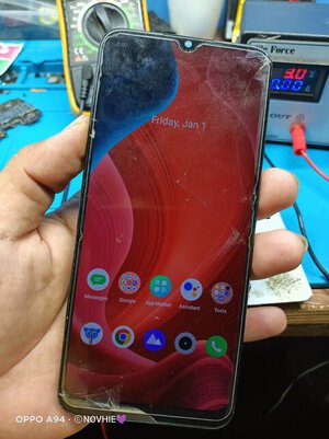

REALME C11(RMX2185)NO POWER full SHORTED.
nahulog daw sa tubig sabi ni tumer
pag check ko sa battery terminal full shorted,ginamitan ko agad ng short killer"injected supply 3V"at hindi nako pinahirapan,umusok agad yong isang capacitor na naka bilog,after ko i disabled sa board yong shorted cap,ayon back to normal na lahat wala ng shorted okey nadin ang supply sa battery terminal.
sana makatulong
