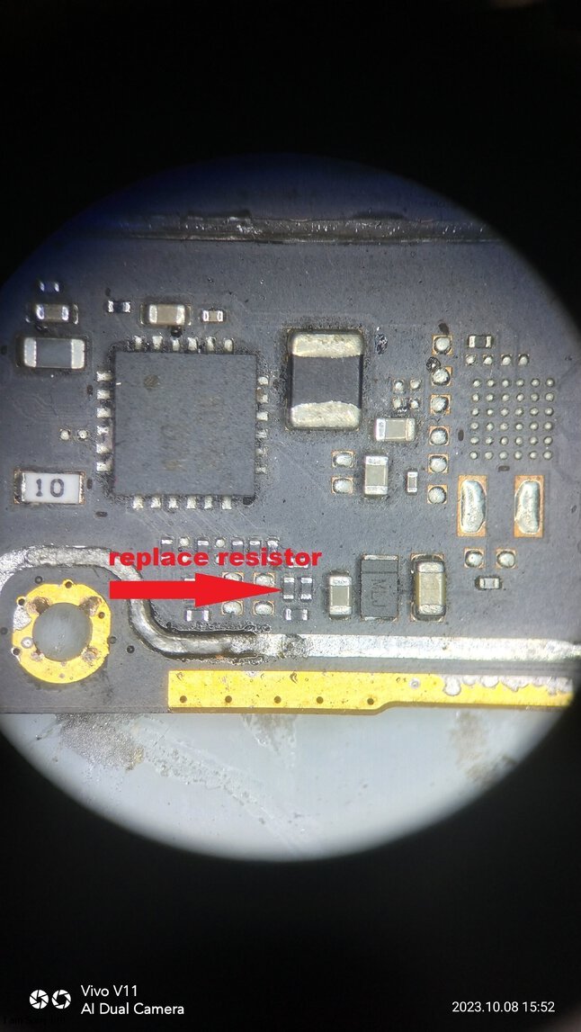

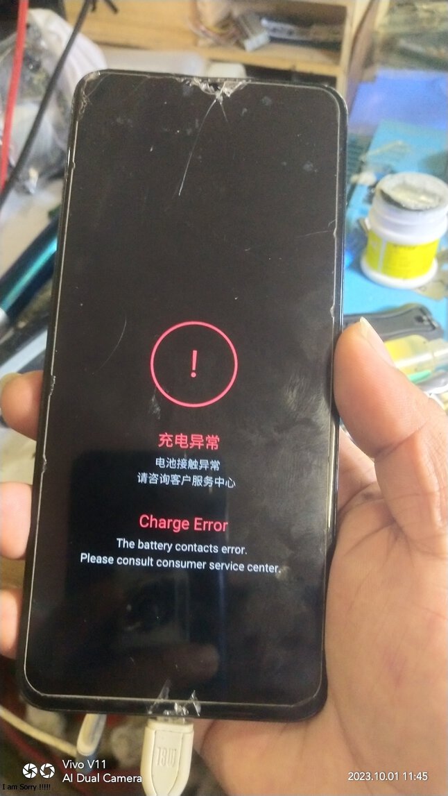

history biglaa na lang nagkaganyan...
basic na po kay admin :D :D :D
kaya ituturo ko para basic na rin sa inyo regardless anong model/brand..

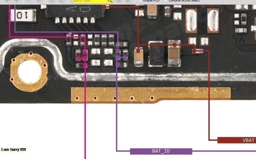

faulty rail po pagka ganyan BAT ID dapat merong 1.8v sa battery terminal ung BAT ID..
sa samsung walang ganyan high/low temp kaya samsung kasi minsan may model na wala syang BAT ID
instead BAT THERM kadalasan
may unit din na may BATID si samsung..
disaasemble phone at tester while naa sasak si charger..
at bingo walang 1.8v si BAT ID sa battery terminal..
open Borneo trace rail at ito un..
di ko na sinubukan battery charging bord at flex..
kasi alam na..
bakbakan na shield replace resistor and done..

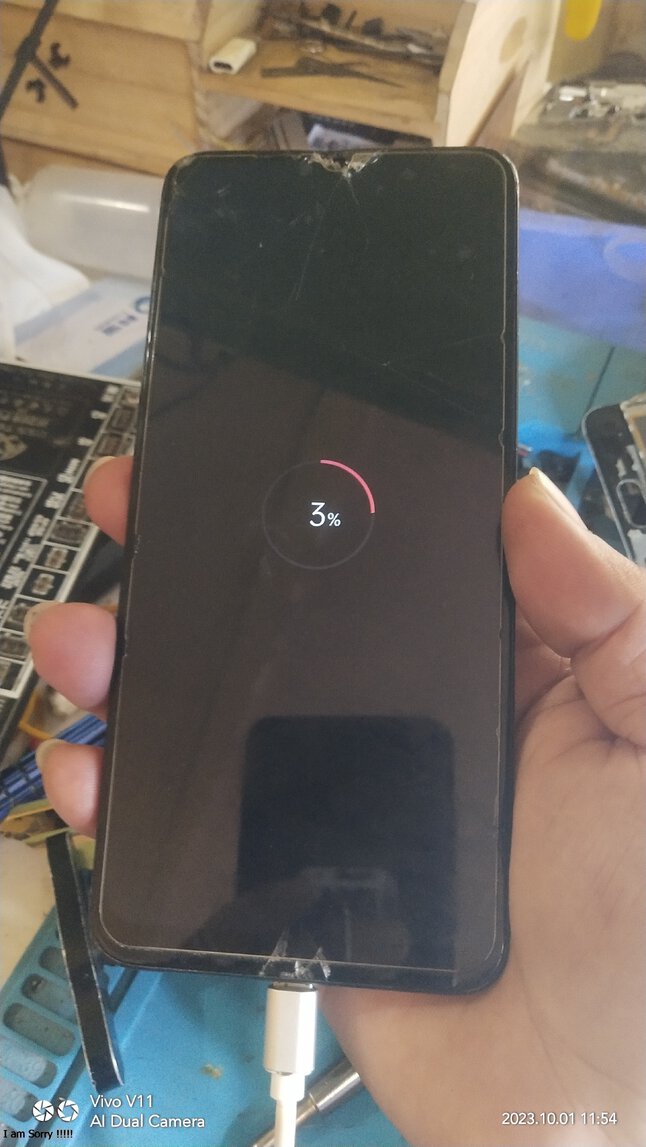

kung makikita niyo 11:45 time sa charging error ...
nung matapos 11:54..
9 minutes pagitan so basic na lng talaga..
so paano kung walang board makuhaan ng resistor..?
ano value ng resistor??
5K ohms po value ni resistor hanap na lng sa mga scrap board...
sana makatulong...
