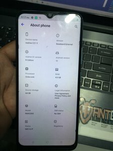

history:
ayaw ma hard reset kahit ano gawin ko
ayaw din ma kita model wala sa likod di din gomana yung code na *#899#
ginawa ko hanap ako sa forum meron namn na ka gawa pero ala tayung tool na ganon my bayad kc yung tool na yun

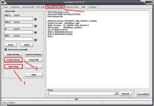

ginawa ko hanap ako ng tool my na alala ako na tool yung avenger tool
dito download: dito free yan thanks sa uploader ng tool
procedure:
off unit saksak usb sa port driver spd driver
wala na boot key yan off mo lng saksak usb sa port
open tool spredtrum diag
enter diag saksak usb sa unit

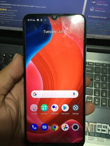

pag na basa na driver click factory reset wait mag done
mag restart yung phone done na
frp code : *#813#
