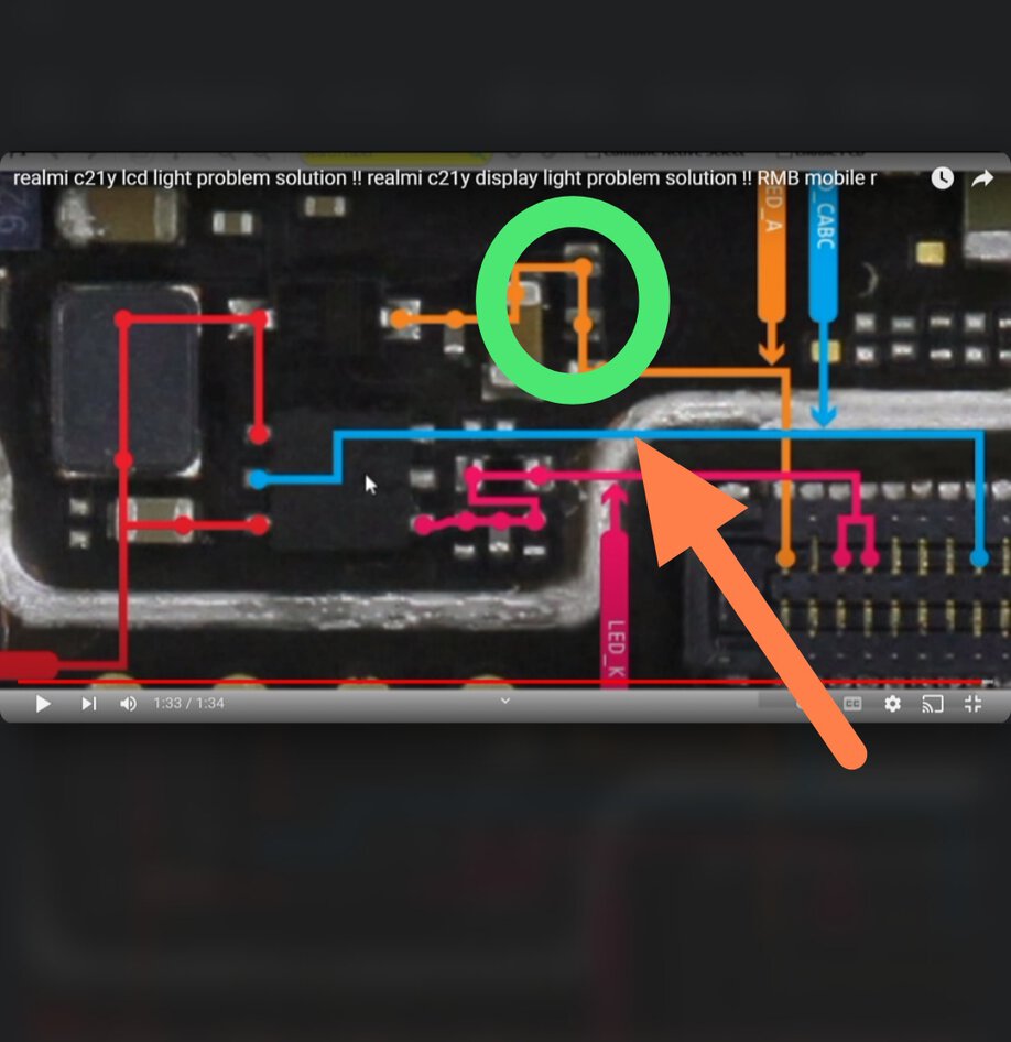

History ng phone bigla nalang daw nag on off on off ang ilaw pero hnd nmn nag rerestart ang phone gumagana lahat ano kaya possible problema nito master
may guhit din lcd baka nmn lcd lng natest mo na ba sa lcd na bago?
backlight problem kinakapos sa supple ang ilaw kaya patay buhay. Nakaranas na ako sa C30s change light coil nag okay sya pero trace mo pa rin kung saan ang main problem.
