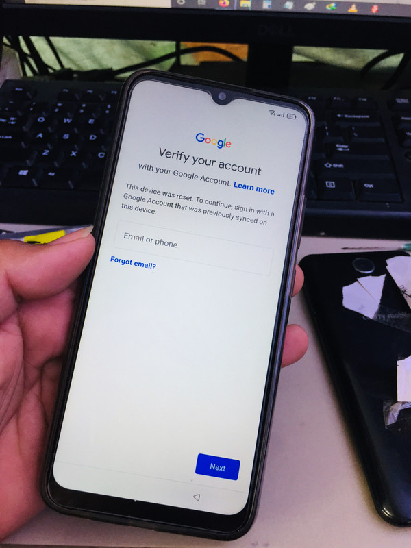

Dinala sa akin ng aking Online Client Hard Reset niya naka limutan ang Password
Action taken :
Try ko dial *#813# ayaw gumana

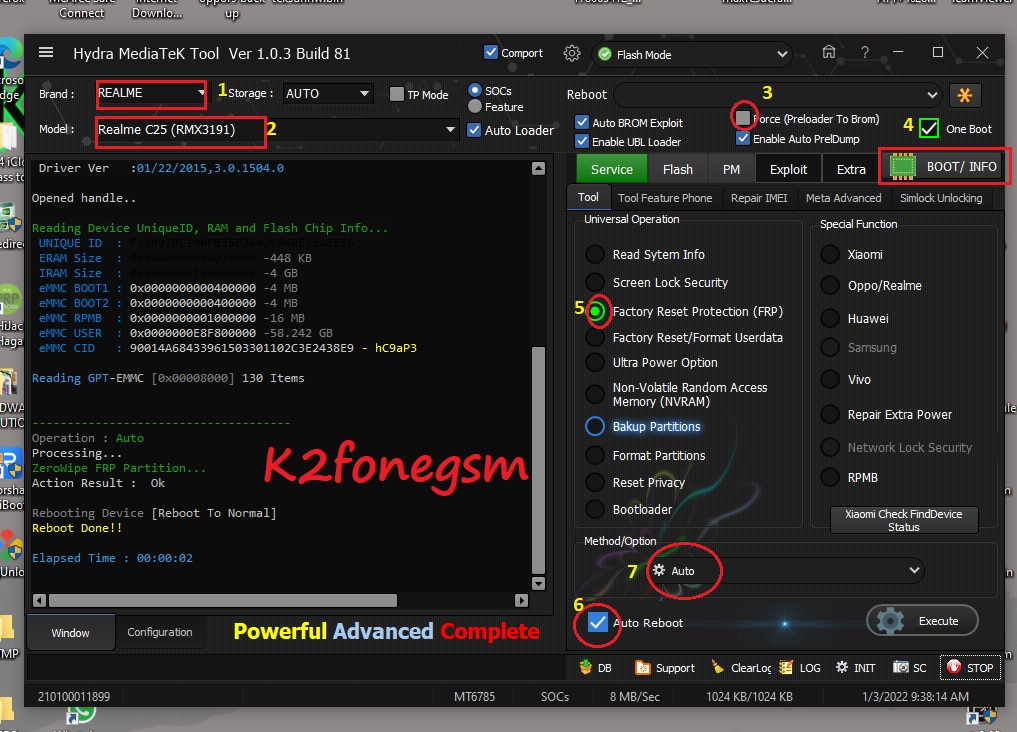

Kaya try ko sa Hydra kaya Lang wala pa sa selected tab kaya select ko ang Realme C25 Lang Buti nag sucess
Follow ss na lng mga boss idol

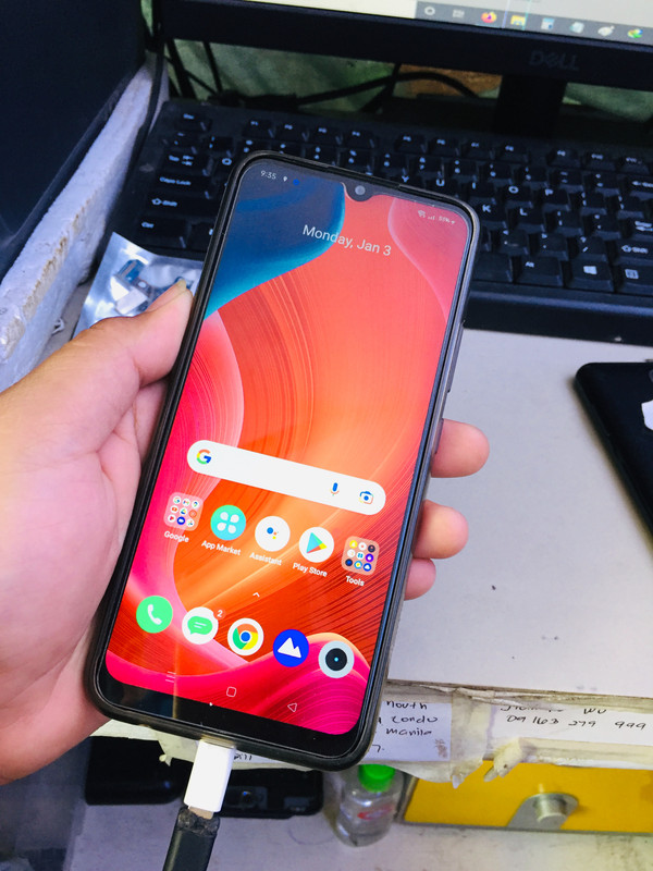

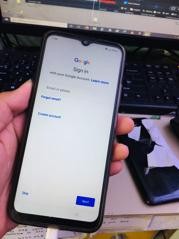

Sucess finish product:
