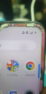

kuwento ni tumer bigla nalang hindi nag charge, umiinit daw charger pag icharge
then try ko siya charge sa SCHEMATIC pero namamatay ung schematic charger ko
kaya alam ko may shorted na ung charging ng unit
baklas unit try palit charging port pero ganun parin

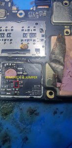

then remove flex connector sa charging board tapos tester charging vbus kung may shorted wala nMn
kaya naisip ko tester sa may motherboard mismo sa may connctor,ayun dun may shorted
open muna ung cover sa likod ng board sa baba ng sim slot

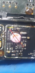

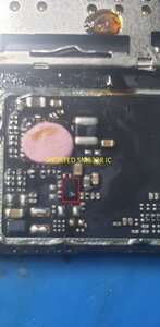

ginamitan ko ng short killer na gawa2x ko lang connect positive to VBUS and ground to ground dun nakita ko ung umiinit
at ito po ung ic na uminit IC Code: SM5328
dahil walang pampalit Jumper ko nalang

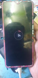

pagkatapos po ng jumper try charge at hindi nMn nabigo
success
