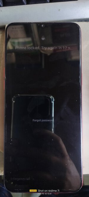

dala ni tumer nakalimutan daw password ito po procedure

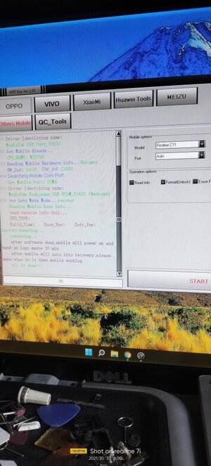

open mrt 3.95
select realme c11
select format unlock
hold volume up and down
insert usb cord
then start

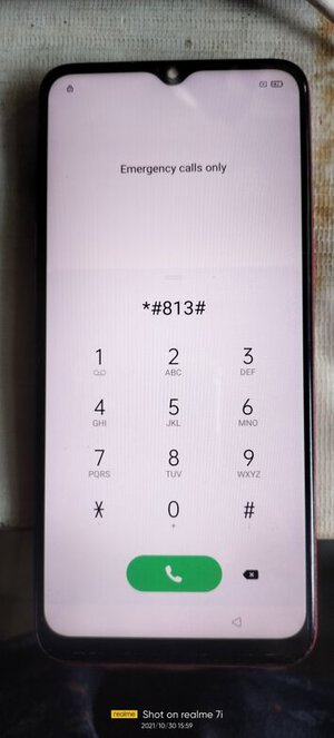

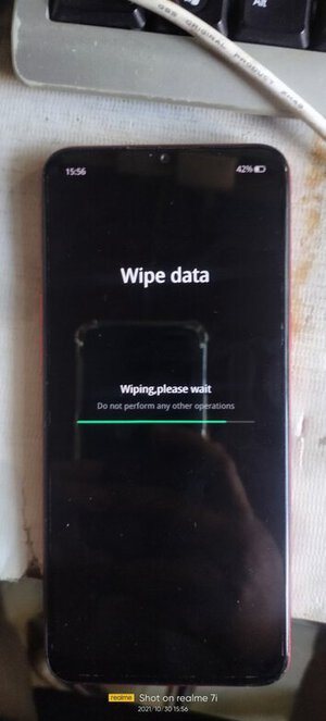

hintayin lang po na mag done then mag rereboot po yan mapupunta sa recovery then select wipe data insert the code then hintayin ulit mag oopen po kusa yan then nasa frp kana dipo gagana ang *#813# kaya gagamit po tayo ng tricks kay kuya mong y.t

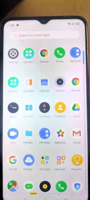

and done ito po yung tricks pasundan na lang para po sa frp niya
