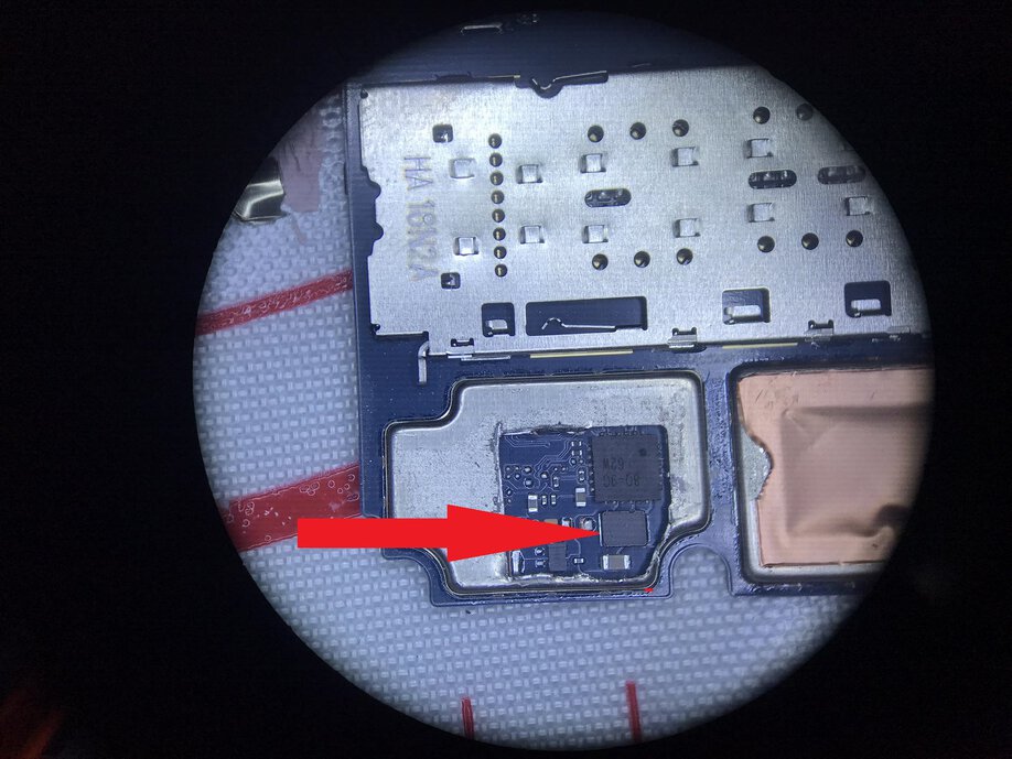

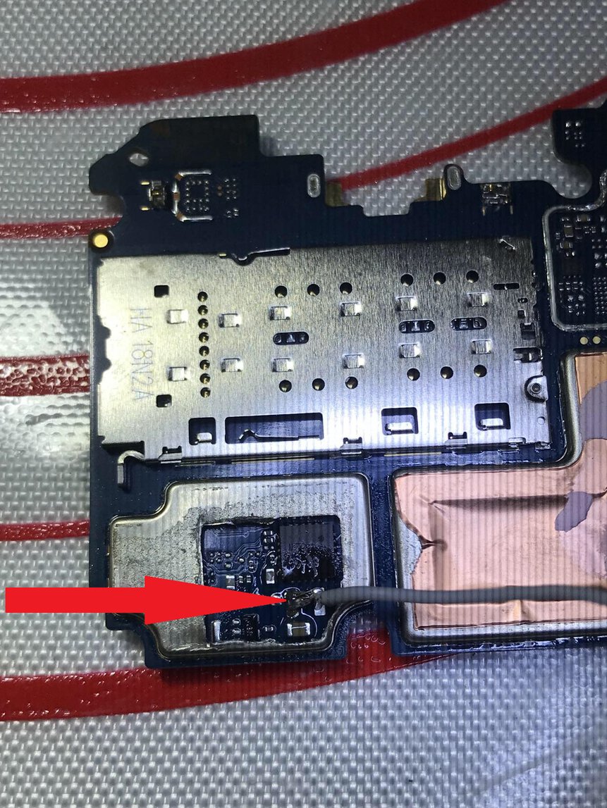

history bigla na lang namatay at umiinit pag e charge..
so 1st suspet OVP pero hindi..

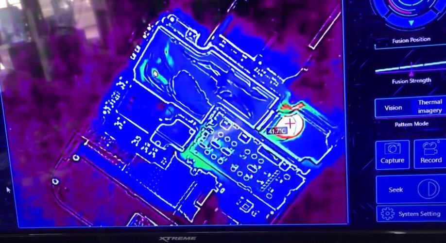

kaya salang sa thermal cam..
pero di pa yan ang full solution..
guide lang yan..

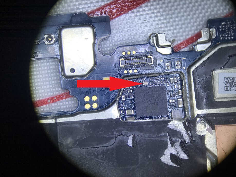

diode mode at full short ang VPHPWR orVSYS>

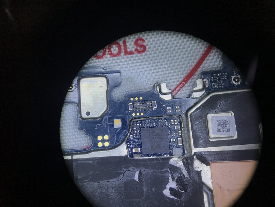

ang ginawa ko inalis ko coil para ma isolate ang short if sa charging ic or sa rail..
at nag lagay ako ng wire para malaman ko diyan na ako mag inject..
since vphpwr up to 3.7v ang range ng rail..

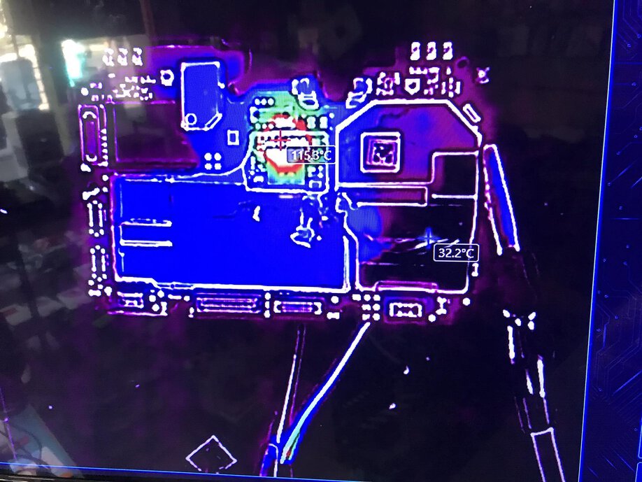

pwede tayo mag inject ng 3.0v diyan..
at ito ang result after mag inject ng 3.0v..
remove capasitor lang po..

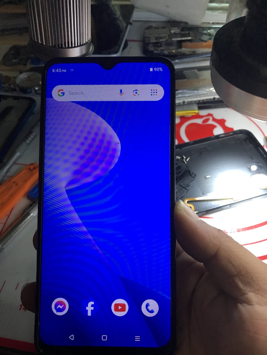

and done..
sana makatulong sa mga baguhan..
job well done uli mga boss..
