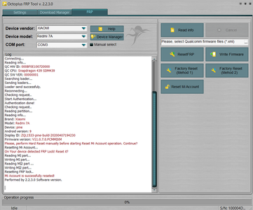

Steps to Reset Mi Account Permanently

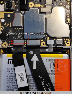

1. Baklas ang Unit para sa TP . See pic below:
2. Alisin battery pag iTP
3. Check kung nabasa ang unit
4. Click Reset Mi Account
5. Wait lalabas kung may FRP (my mag prompt na manually reset, wag lng pansinin)
6. Click ang OK na ireset ang FRP
7.Wait until Done
8. Done na
PS hndi ko na napicturan nagmamadali ang customer
Sana makatulong!!
