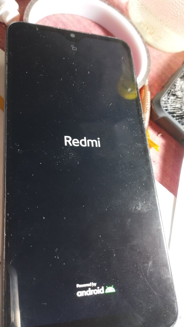

ganto lang nalabas mga boss logo then battery sign
basic po muna tayo palagi check muna battery baka mahina na battery pag ok proceed nman sa charging line.ganto lang nalabas mga boss logo then battery signView attachment 28887
okay na boss pinalitan ko battery,,kaso stuck na sa logo restarting sa logo boss,,ayaw pumunta sa recovery at fastbootremove mo muna yung switch,
check mo yung battery, mas maganda kung matsting mo sa good na battery,
Try mo flash sa china rom..pag naka global ung cp flash mo muna sa global rom..kung stock prin sa logo after flash nasa hardware ang problemaganto lang nalabas mga boss logo then battery signView attachment 28887
