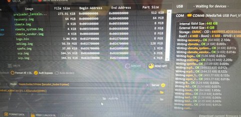

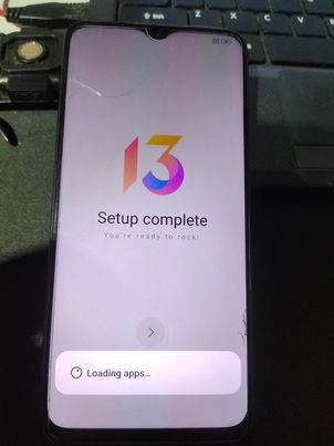

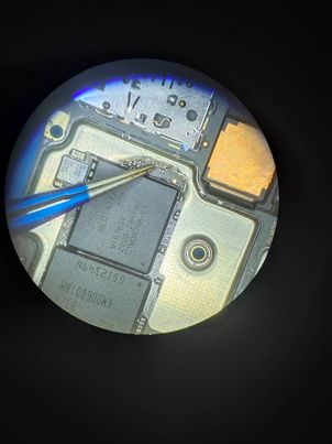

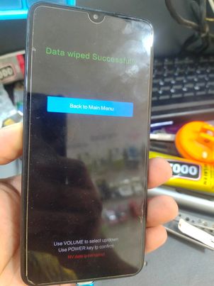

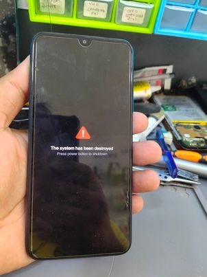

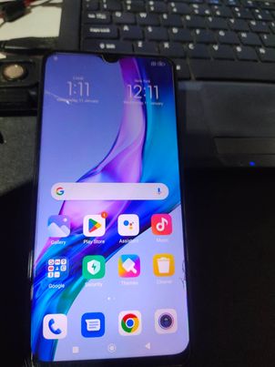

may dinala sakin na unit redmi 9 prime problem is dm-verity corruption una ko ginawa hard reset ko pagkatapus ko inihard reset lumabas THE SYSTEM HAS BEEN DESTROY kaya hanap ako fw tapus flash ko sa unlock tools pagkatapus ko fullflash ito naman lumabas NV DATA IS CORRUPTED...hanap ako dito sa tahanan ng nv data pero wala ako mahanap kaya ginawa ko baklas unit at tanggal kuto....ayon sapol!! pero wala signal.... naka chamba may dumating sakin same unit problem frp kaya back up agad nv data via unlock tool at restor sa unit na wala signal...Ayon success ito yong fw na ginamit ko sana makatulong sa lahat
