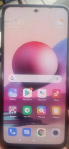

Good day po sa lahat,
share ko lang po itong nagawa ko ngayon.

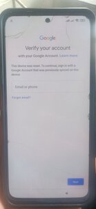

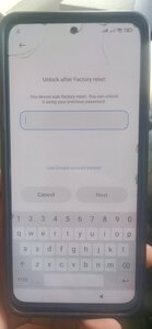

REDMI NOTE 10s, nireset ng may ari dahil nakalimutan niya ang password at ngayon ay hiningi na ang kaniyang google account at nakalimutan na rin daw niya ito.

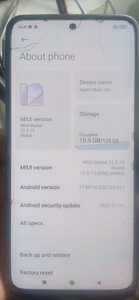

dahil MTK ang cpu niya, sinubukan ko agad na iremove frp sa "brom/flash mode" ng Mediatek Module ng SAMTRIX, finished sa logs pero hindi natanggal ang FRP. Ginamitan ko na rin ng dongle na meron ako pero hindi pa rin nawala dahil pala mataas na ang kaniyang MIUI version, 12.5 na.

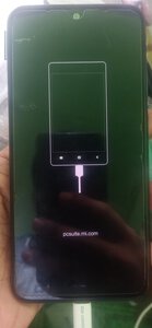

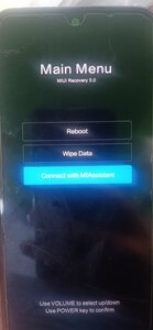

So ang ginawa ko ay nireboot ko sa siya sa recovery mode, power at volume up, tapos select "Connect to MIAssistant" then connect usb.

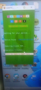

Open SAMTRIX 3.8.8, USBdebug Mode, Remove Xiaomi FRP (sl),

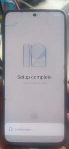

hintayin mo lang siya ng ilang seconds at kapag lumabas na yung "Operation Finished" ay done na po yan, ireboot niyo nalang ang phone sa normal mode.
see attached files para sa pics
