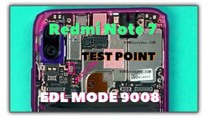

Good morning mga ka ant share ko lang po.
Redmi Note 7/7s MI Account (Issue) di ko na picturan.
Procedure :

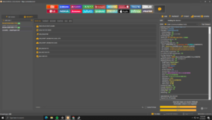

1. Off muna unit then buklas sa likod, need po e EDL Mode (Test Point) Tsaka dapat naka install na din yun 9008 Loader USB
2. Open Unlock Tools Xiaomi Tab - Security - Search Bar - Tapos search nyo Redmi Note 7/7s - then select Brom|EDL
3. Tapos Select nyo [EDL] Reset | Disable MI Cloud
4. wait nyo nalang matapos yung logs sa unlock tools
5.pag natapos na ngiti na ikaw
sabay singil sa tomer
ito lang mga ka ant god bless u all and Good mornight
