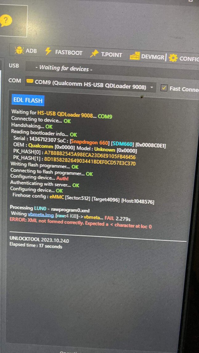

1.flash ko po sa unlocktool2 may error po
2.dalawang beses n po ako ng flash at ng download same prn po
pahelp po mga master
ung firmware pag na e flash unlock bootloader na..
paano nya ma flash kasi di sya maka pag flash??
redmi note 7/7s supported sa unlocktool
baka may ibang way ka paano ma unlock bootloader ng hawak ni TS para matulungan
China ROM ang i flash via EDL try lang pero kung hindi talaga gagana malamang hardware problem. Base na rin sa error na natanggap mo sa logs.
