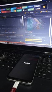

convert china rom to global dahil nais ng may ari na may playstore..
nabili nya pala online super bago..
first open the unit for testpoint,with battery.
then open unlocktool for unlock bootloader..
dito sa unlock bootloader ako medyo natagalan kasi ayaw ma unlock kahit done naman..
ganito pala dapat gawin sa mga unlocktool user..
after nyo ma unlock ang bootloader sa edl hwag mo nang antayin mag reboot
need mong tanggalin ang battery then saksak uli at e boot sa fasboot mode by holding volume down at saksak usb
at press mo uli ang unlock bootloader sa fastboot mode portion and then done.
click again read info para ma sure na naka yes na ang unlock bootloader it must be yes,then proceed na tayo sa flashing..
punta na tayo sa MI FLASH,click na yung folder sign then hanapin na yung file na na download then click flash,
wait till done,medyo matagal flashing at rebooting nya kaya tyaga lang...
finish product...may playstore na
br.alladin
ito pala gamit kong file..https://mifirm.net/download/6545
ah bale e tespoint muna pala sa unlock bootloader bos? pagkatapos e fastboot e unlock bootloader uli using fastboot?
sakin nakaraan nag black screen sya pag testpoint ko sa unlock bootloader per na detect parin sa pc
dapat pala na fastboot ko uli tapos unlock booloader using fastboot
opo sir need to unlockbootlader sa fastboot para ma unlock talaga..
