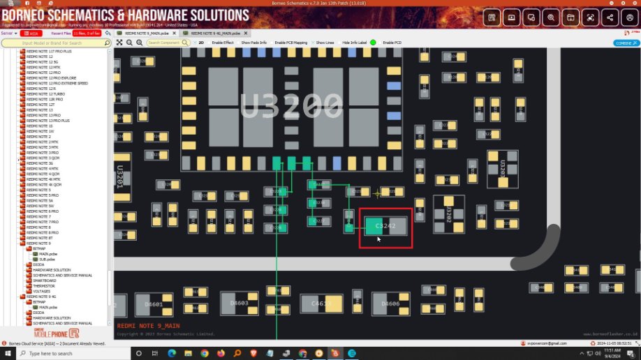

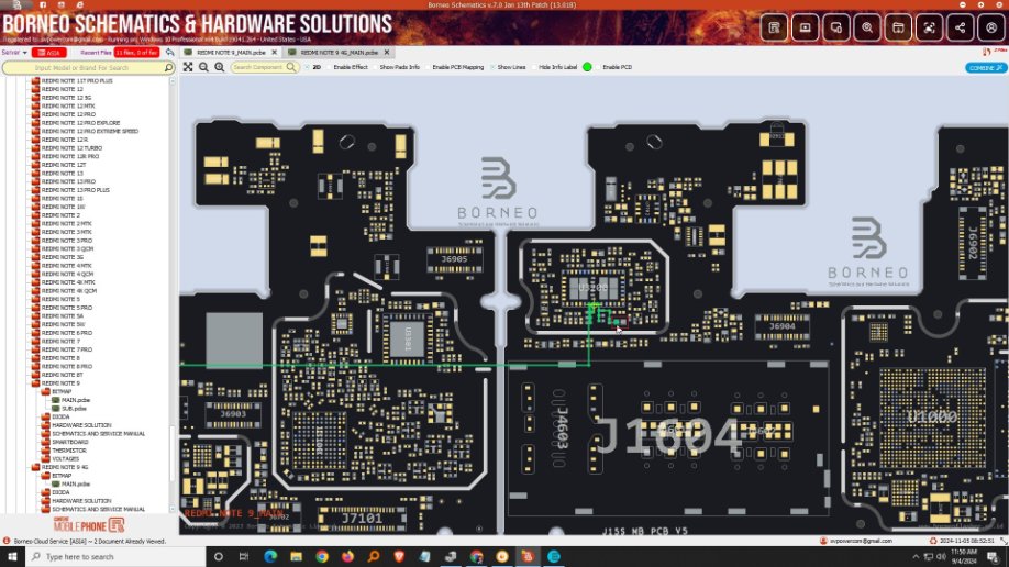

yung kulay green lang na linya ang sundan.
High value po kasi sya sa diode mode nasa (0.021) samantala sa normal nya ay papalo (0.426) gamit kung Multi-tester ay Bside S11 .
Ibig sabihin papunta na sya shorted.
Ang ginawa ko ginamitan ko ng thermal cam at inject voltage 4.2v at 2amp.
3g P.A section yan. May malaking caps dyan.yan yung unang uminit . . Tinanggal ko pang at yun bumalik sa normal.
BUhay ang unit
