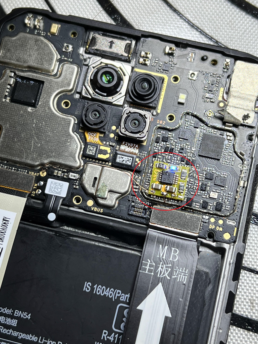

gamit muna ng EASY Chip Charging 125lang
yung kagaya ng binili ko mura lang kaya madami na akong binili
Note: mawawala ang data line

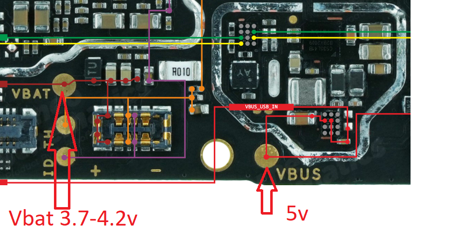

Need lines:
VBUS
VBAT
GRD
Hanapan ng pwesto na hindi maiipit ang easy chip
mag linya ng tatlo lang muna

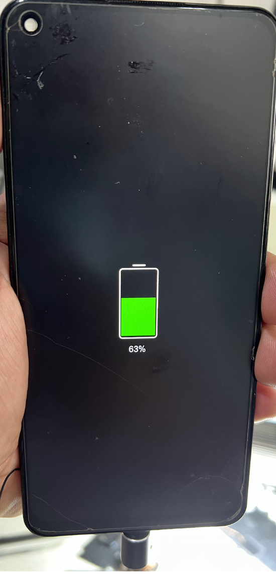

itest kung mag charge na hanggang 100%
dapat pag 100% battery makita mo ang charger mo na dapat mag zero ampere na din

Actual image and location of the easy chip
hindi na nag rerestart and charging na

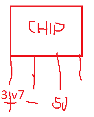

dapat po ba naka disconnect ung positive galing charger?
