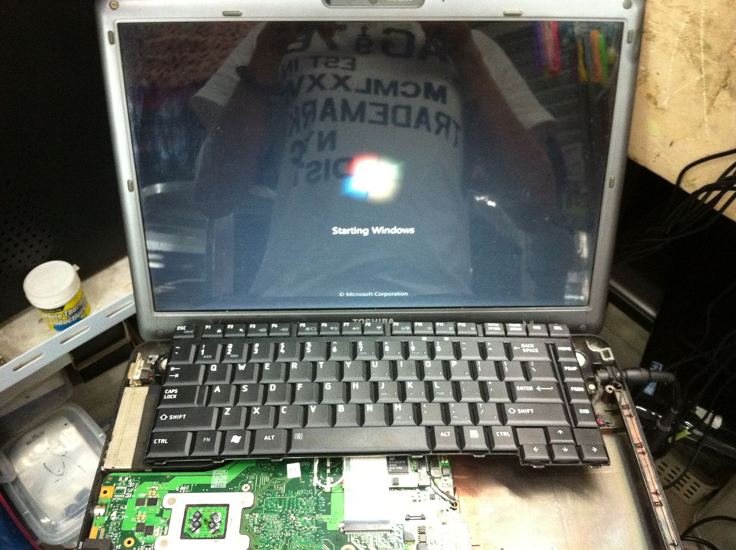

History po nito bigla na lang daw nag auto shut off pag dating sa starting windows once na buksan..
Pinacheck na ng may ari sa iba at ginawa na reprogram lang daw sabi ng gumawa... almost 1 week na daw sa pinagpagawaan nya di pa rin gawa...
Sabi ko sa may ari ng dinala nya sakin hardware problem yan mam 4500 po mahihintay nyo mam.. aba bilis pumayag..:D

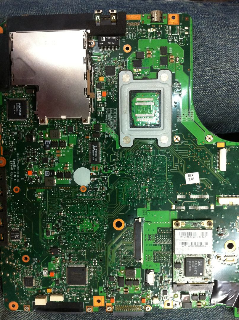

kaya baklas ko agad...

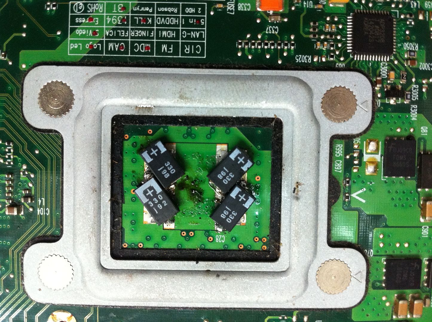

at baklas na rin ung NEC TOKIN...:))

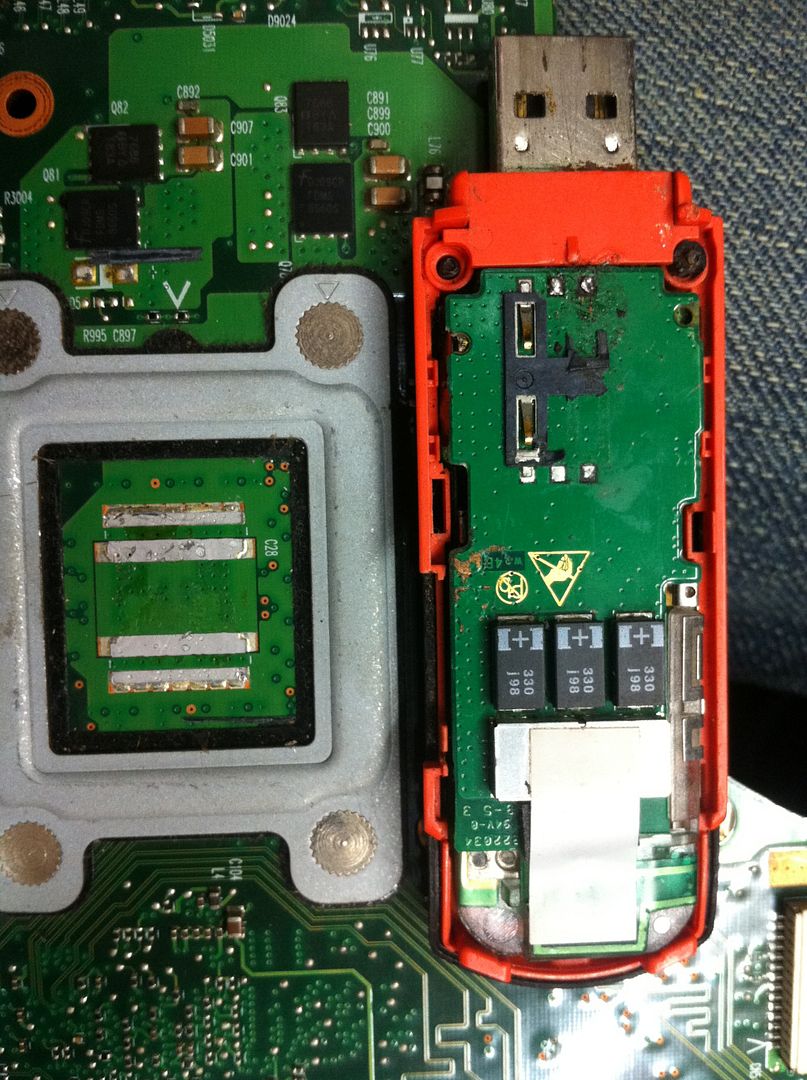

dito ako kumuha sa sirang broadband ng pang jumper...
ayan nakakabit na kung napapansin nyo iba ung isa..hehe 3 lang kasi ung nakuha ko sa broadband ung 1 sa ibang board ng laptop na galing...

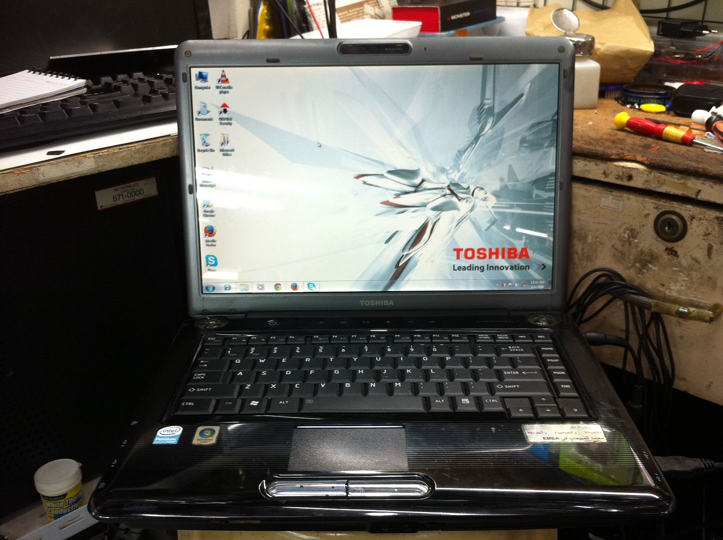

testing na po at ang finish unit...=)):clap

tested yan boss!!..naka gawa na din ako nyan mdami na minsan/kahit nga dalawang 330 lang nakuha ko na kinabit..ok naman..haha
Good job boss!!
Mas ok talaga pag apat ang ilalagay jan para kuha pa din yong total capacitance requirement.
boss tanong lapo master basta 330 ang lalagay ok lang kht ibang classi
NEC Tokin 0E907Capacitors n high speed po ito... - compensate nya ang required supply ng pro.
330uf 2.5v tantalum caps = x4 usually, pero mas tested ko pag x6 - supply ng cpu ito kaya dapat stable
kung kukuha lang ng parts sa mga leftover board mas maganda po n kuhanan muna ng capacitance pra sure kayo n magtatagal...
