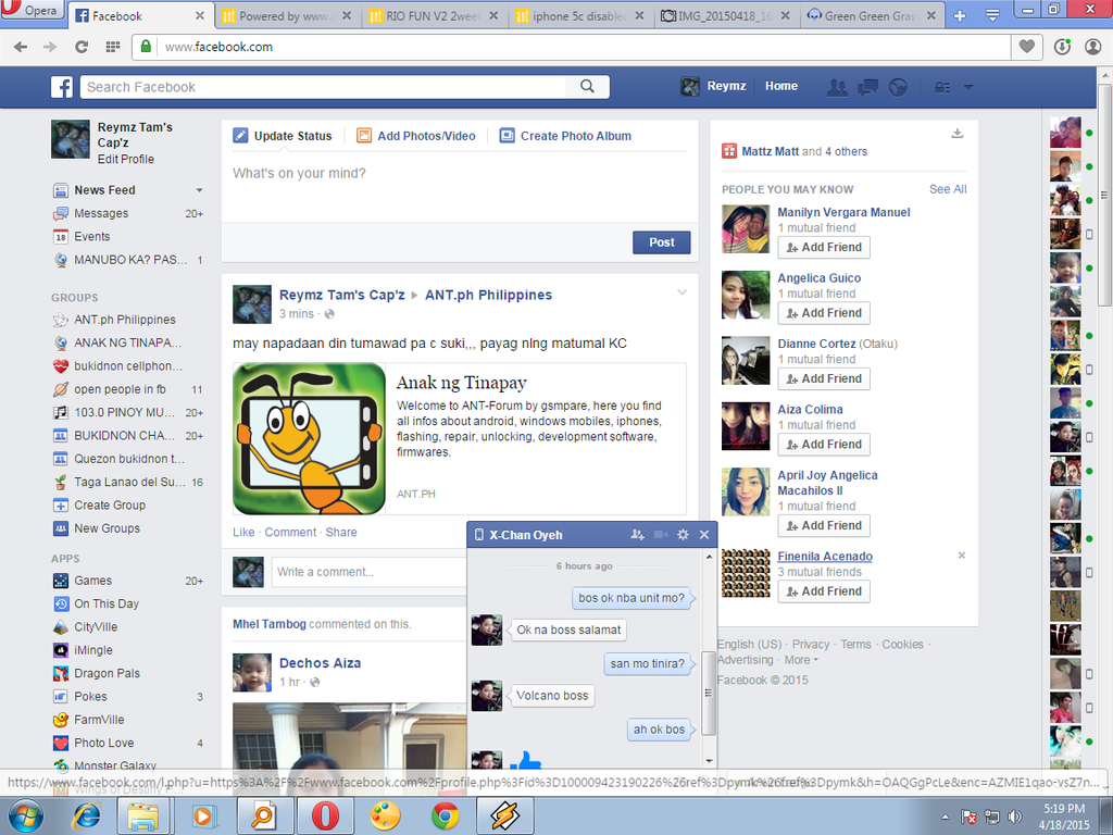

ok na yata to bos tinira dw nya sa volcano
