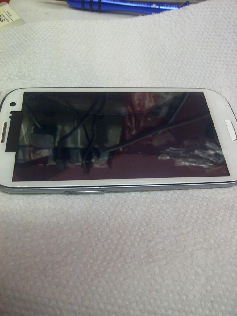

senxa na po nabura ko pala ang picture bago ko tanggalin ang glass,pero post narin po for refferrence lng po,,

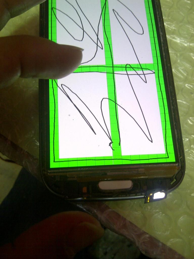

pag tanggal ng glass check muna ulit pra sure na wlang damage ang touch at linis narin

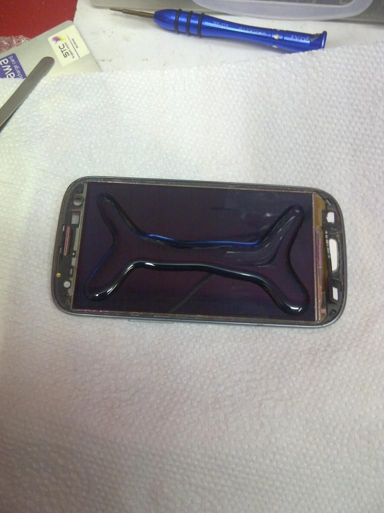

lagyan ng liquid addessive pra sure na wlang reklamo si tomer minsan ksi pag hindi nilagyan ng liquid addessive nag hahung ang touch pag naiipit or nadidiinan ang lcd or hindi mganda ang pag touch nya
kailangan hindi maxado marami ang paglagay ksi nakayat maigi at minsan naabot sa camera ang liquid addessive pag nilapat na..

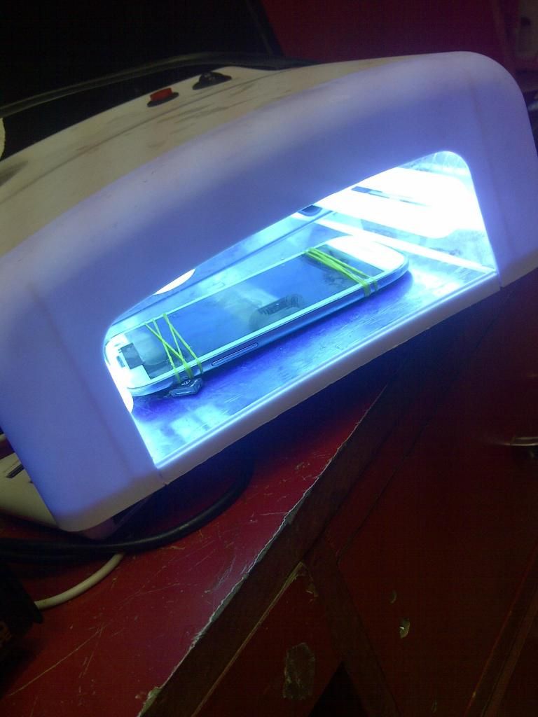

ilgay sa uv light pra matuyo ang liquid addessive
pagkatuyo ng addessive linisin at i check ulit pra hindi mag bunganga si tumer :))

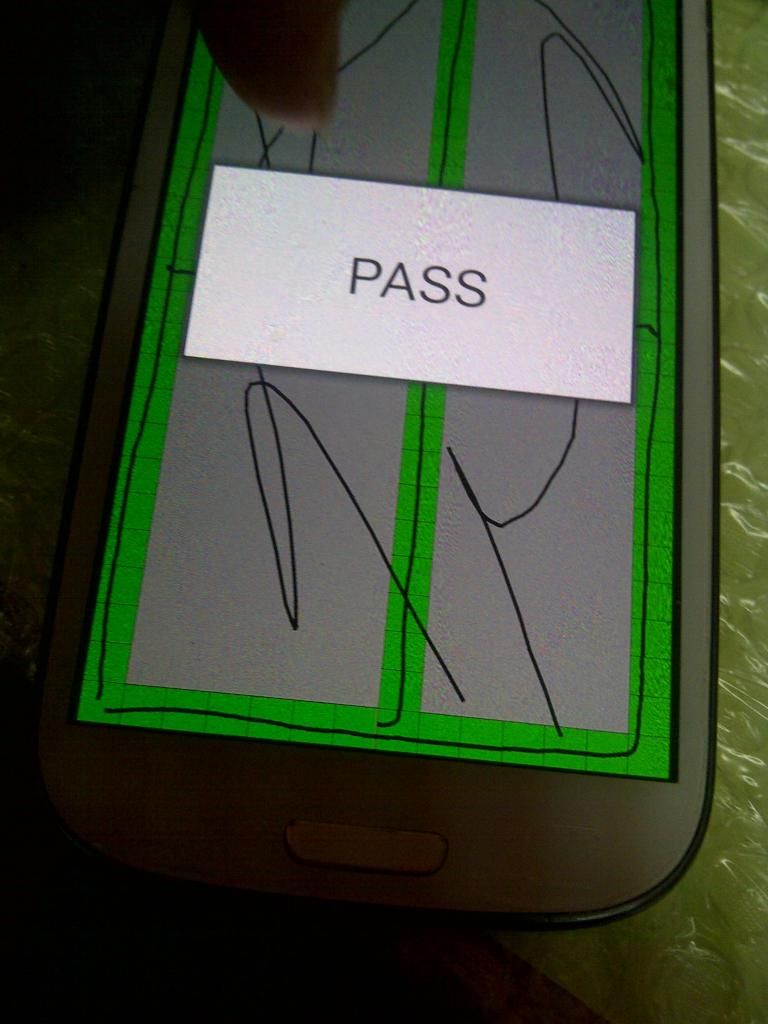

finish product ... sana po makatulong kahit kaunti ...
