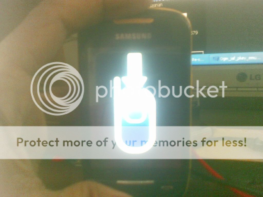

Problem : Download mode lang kapag ini-on.

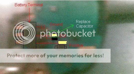

Action taken : Flash sa z3x... no luck. So Proceed ako sa Hardware. First Check ko baka may naka-press na keypad... ok naman. So check ulit mabuti at ito nga ang nakita ko... shorted ang BSI sa Ground.
Ito ang ginawa ko...
pinalitan ko lang galing sa 3100 BSI Capacitor.

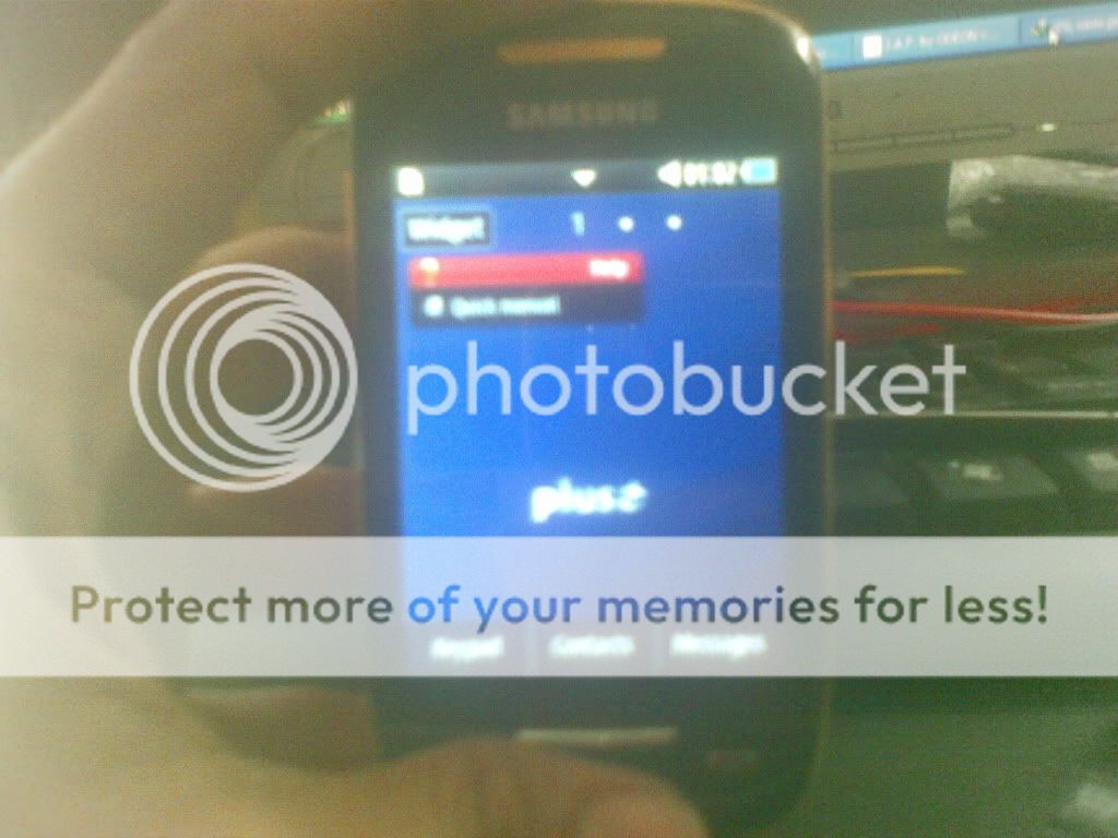

at pagkatapos... power on ulit...
Ok na... ngumiti na si kostumer.
