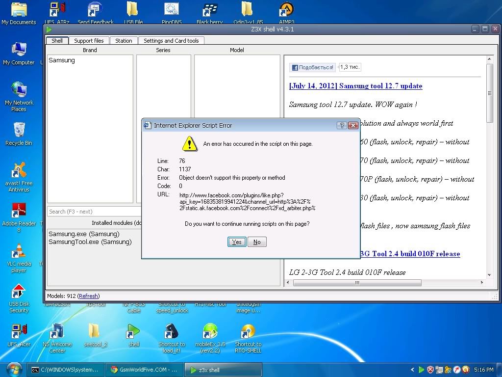

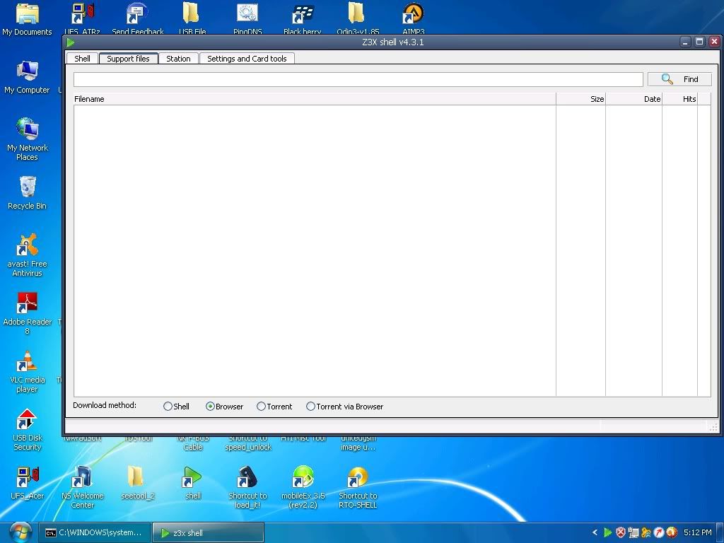

so i decide to flash the phone using my z3x kso mukhang malas talaga nag loloko shell ko di ako maka download ng flash files sa support kc everytime na e open ko shell ko pag click ko sa support alang laman gaya nito..
yan lagi na labas diko alam kung bakit bka sa internet connection ko rin siguro o di kaya ganito naman

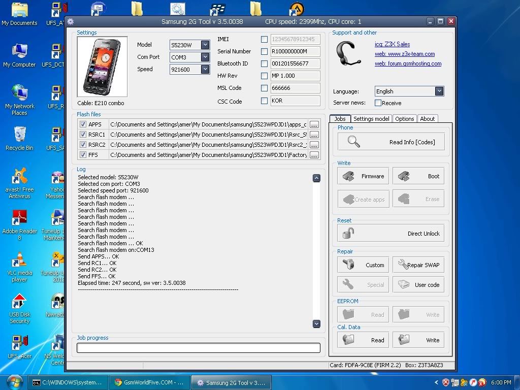

so dalidali kung inopen computer then z3x ko buti nalang na tsambahan ko naka pag download ako ng flash files haha so flash ko agad...
heres the procedure:
ilgay ang flash files ayon sa pag ka sunod sunod..
pindutin ang volume down+unlock key+power switch para mag download mode..
click fimware sa dashboard ng z3x..
then connect the phone thru usb cable..
wait until done..
heres the screen shots:
