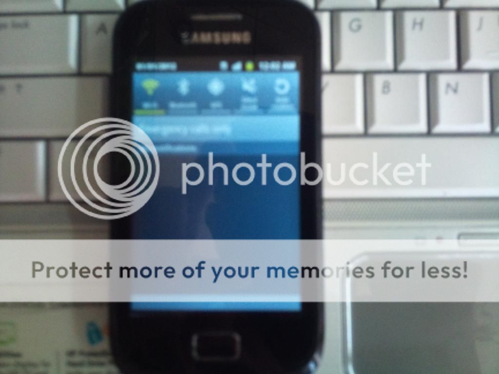

heres is the story...
sabi ng customer bat di daw matawagan...
tignignan ko, at yun naka emergency call lang...
pinagawa na sa iba daw, kaso ganun pa din...
so sabi ko try ko po gawin...baka chumamba tayo...

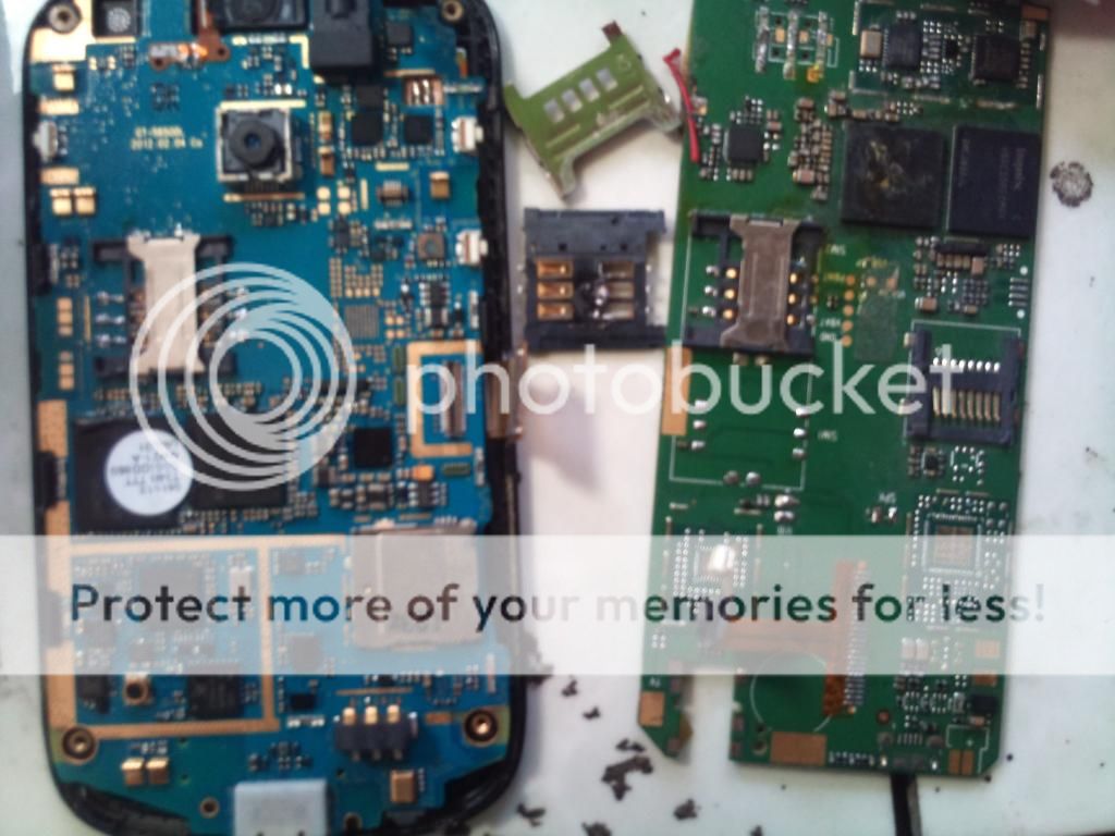

ok cge gawin mo na sabi nya.....so baklas ko ang cp nya...
pagbaklas ito ang nakita ko...
tanggal yung tatlo sa kabila....kaya hanap ako ng pampalit na desame nya...
kaso wala ako mahanap na kapareha nya....kaya try ko sya repair yung simholder nya...
kaso mahirap hinangan, naiinis ako tumatakbo yung kinakabit ko=))
kaya sabi ko magtry na lang ako ng sim holder ng iba baka gumana...
at ito na si MEGATHOR operation Mc Gyver
ito pic na ginawa ko, at ng pinangkuhanan ko...
ito ang pinagkuhanan ko...
kinabit ko na rin....at try ko na po sya itesting...
ito po resulta:
abay ok na.....:x
