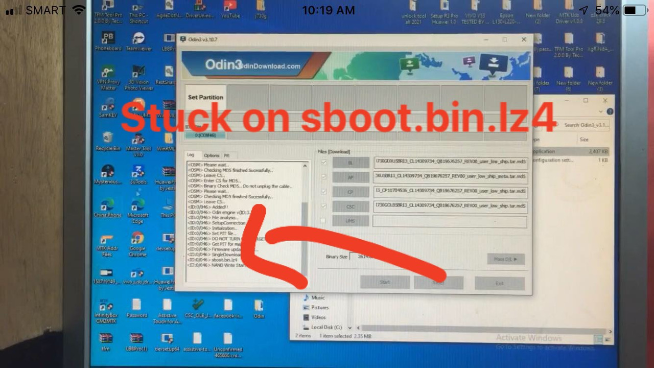

costum room si j7 pro so hang logo na ang unit malaki tlaga ang risk pag naka costum room ang phone

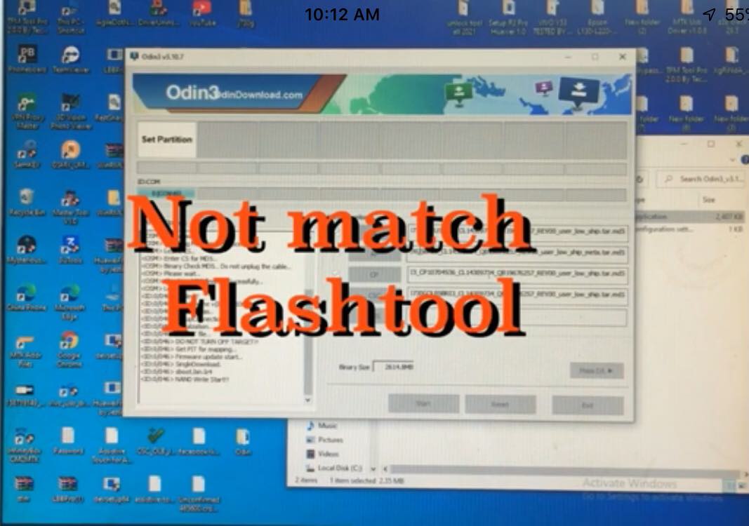

pag ganito nakikita ko back to orig firmware ginwaga ko, pero kahit flashing error padin same version at bit
ito lang po ito lang ginawa ko sa unit good nmn pala na download firmware
not mactch ang odin kaya stuck sboot.bin

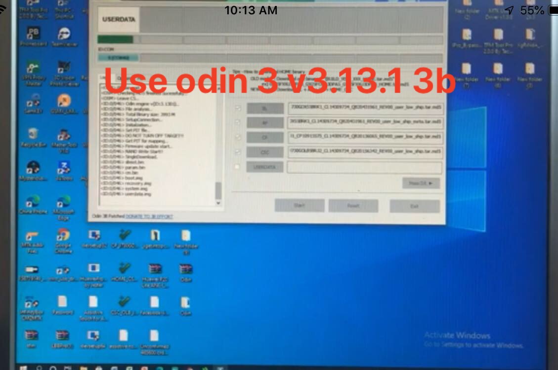

change odin version lang
done napo

bale ginawa mo paps ts..odin patch version kaya tumuloy flashing..sa sunod paps rekta mo nalang lagay o isama sa thread mo yung solution para madali makuha kung anu nilalaman ng thread natin..salamat sa pag share at sa sunod po eh mas gandahan pa natin thread natin
