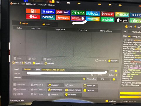

samsung a02s android 11 no knox sa alliance kaya
testpoint unlock tool nalang
first open unlock tool
click qualocom
check server - brand samsung - model a02s 5f

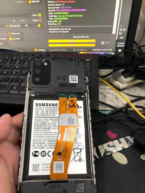

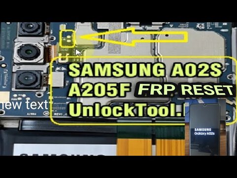

baklas na muna para sa testpoint
sinundan ko sa tespoint
pag nadetect na ng pc un unit
click erase frp wait lng mag success
pag nag success kabit na battery po
on muna

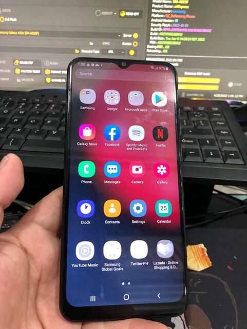

ok na

thanks sa pagbahagi boss tested po
