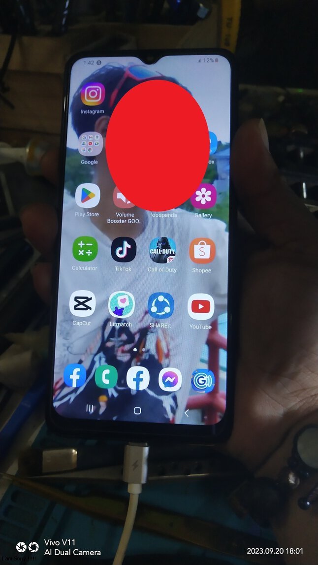

history ng phone bigla na lang daw nag no power
quote si client at pumayag naman sa price..

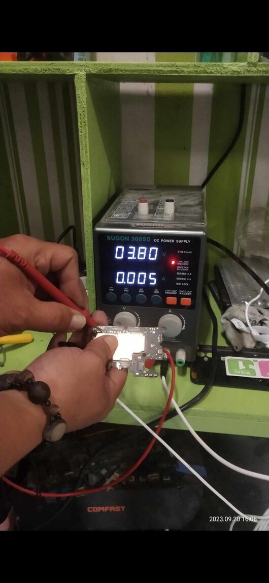

disassembly phone check power supply
at auto reading 0.005ma leak resulting to no power..

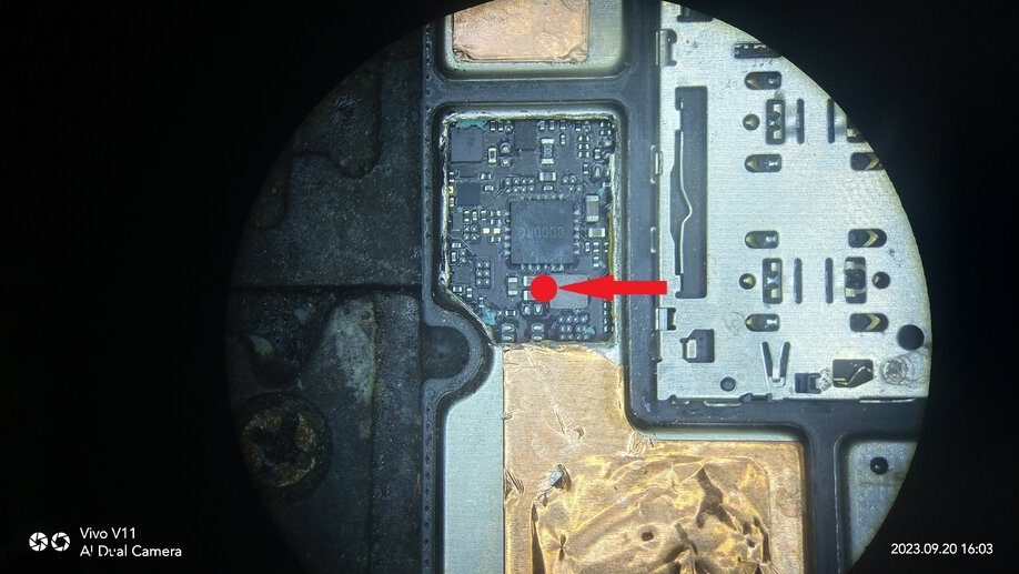

sa experience ko sa ganito may short secondary rail..
1st supect vph power
at un nga short sa point na to..

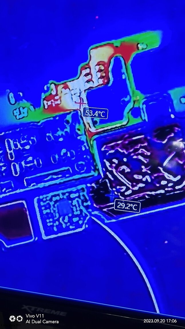

kaya labas uli si thermal cam at ito nakita ...
na ngangamoy money :D :D :D

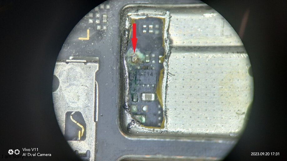

drill natin cover ni Wifi section at ito ang bumulaga...
linis at remove capasitor lng mga idol...
and done..
bagong model na naman na dagdag sa database ng Pinoytech...
