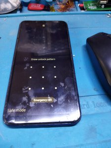

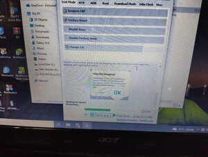

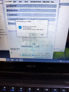

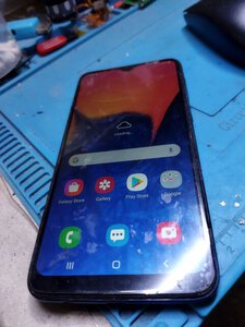

Download at open samfw frp tool.
Punta sa emergency call ng unit at dial *#0*#
Buksan ang tool at plug usb cable sa unit.
Pag nabasa na unit, click "remove frp" may lalabas sa screen ng unit, click allow usb debugging. Antayin lang, done na.
