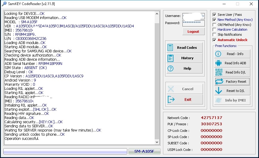

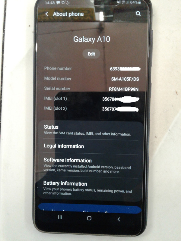

Samsung A105F unlock done sa Samkey
download latest samkey dito
http://samkey.org/
bumili ng samkey credits sa mapagkakatiwalaang online coder (3 credits needed para sa A105F)
install sa computer o laptop
enable usb debugging sa unit
ilagay sa usb ng computer yung unit
open samkey
input username at password sa samkey
click login
check New method (Any Knox)
click read codes
antayin matapos ang proseso.

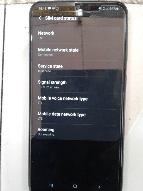

done na po ang unlock
