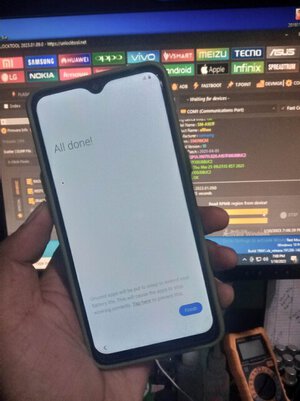

nahirapan ako sa una dahil sa ibang way ng ibang post, pero simple lang pala. sundan lang ang proseso sa ibaba.
1. power off ang unit
2. open unlocktool
3. go to mediatek tab
4. next ay sa mtk universal
5. hit erase FRP
6. failed siya sa no boot keys at sa vol. up and vol. down. pero success siya sa vol. down lamang.
7. after done ay power on ang unit at set up na at pera na!
