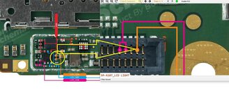

SHARE KO LANG ITONG TANGGAP KO PO
SAMSUNG A10S PO
ANG ISSUE SABE NI CO TECH KINAKABITAN NG LCD
PERO WALANG DISPLAY
WATER DAMAGE DEN UNG UNIT
NUNG AKING TIGNAN WALANG LIWANAG SA SCREEN
PERO ANINAG UNG DISPLAY WALA SIYANG ILAW OR BACK LIGHT
CHENECK KO YUNG FPC TERMINAL NYA NAPANSIN KO NA MAY KULANG NA PIN
KAYA INOPEN KO ANG AKING BORNEO PARA MAKITA KUNG MAY CONNECTION NGA BA YANG PIN
NA NAWAWALA
AT SA AKING NAKITA AY MAY CONNECTION NGA ANG PIN NUMBER 2 NA SI LED A
ANG PROBLEMA WALA NANG KAKAPITAN UNG HINANG
KAYA GINAWA KO PO AY NAG KUTKUT AKO DAHAN DAHAN PARA LUMABAS UNG
NATIRANG PIN AT DUN AKO NANG JUMPER
ITO ANG AKING GINAWA PO
SINUNDAN KO KUNG SAAN BA NAKALINYA SI PIN NUMBER 2 AT NUNG AKING NAKITA
KUMUHA AGAD AKO NG JUMPER WIRE 0.10mm
YUNG AKING GAMIT NA JUMPER WIRE
NAG HINANG AKO SA CAPACITOR ( YUNG AKING BINILUGAN NA COLOR YELLOW PO ) PAPUNTA SA PIN NUMBER 2 .
NUNG AKING NAHINANG KUMUHA NAMAN AKO NG UV SOLDER MASK PARA TUMIBAY AT HINDE MATANGGAL AGAD
ITO NA PO ANG FINISH PRODUCT
ITO LANG PO ANG AKING MUNTING AMBAG
SANA MAINTINDIHAN PO HEHE
NEWBIE LANG PO
SALAMAT PO AND MORE POWER MGA KAPINOY TECHNITIAN
