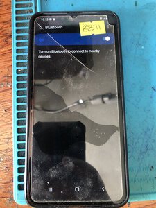

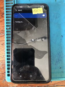

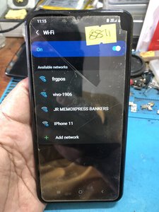

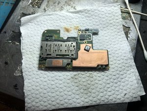

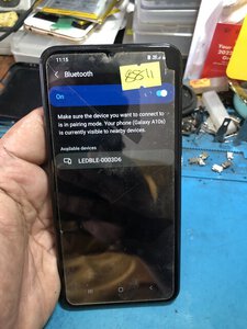

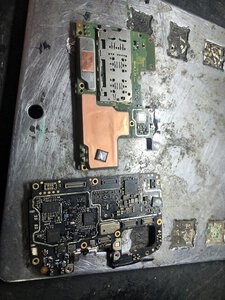

Samsung A10s WiFi BT Problem
Palit agad ako wifi ic dati kasi reball ko lang kaso nagbackjob kaya hanap ako wifi ic ibang scrap board at nakakuha ako sa Oppo A5s pangalawa ko itong gawa na galing sa a5s ang wifi ic
para maganda lapat linis mabuti lapagan at ang ic tapos padaanan ng soldering na may lead sa gilid ng ic o sa mga paa para magkaroon ng lead ganon din sa lapagan
