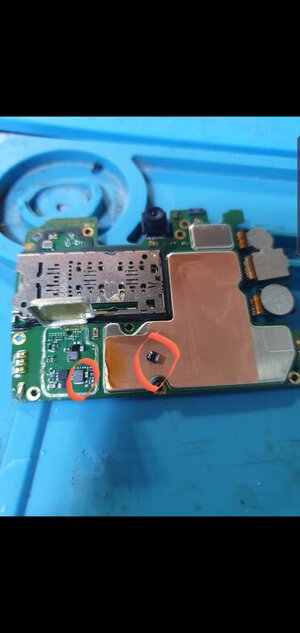

A20s no display binaklas q unit..wlang basag ung lcd..nag try aq ng bagong lcd kaso wlang display..nagtry aq ulit ng dlawa wala p rin display...kaya ngtry aq mg palit ng coil.
Ayun nktsamba..solve

grounded or overheat ? aply rosin salpak batt-charger for detect.
Pero correction sir..
para di po misleading info natin..
ang coil di po yan nagkakaroon ng ground di po yan connected sa ground coil serves as fuse to maintain or boost ung voltage un nga lang may capacity po yan..
once shorted or grounded ang trail ng coil napuputol po yan or minsan bumababa ang capacity kaya di na nya kaya mg boost ng ilaw..
overheat pwede kasi di na nya maitawid ang voltage pa puntang kabilang trail..
salamat po..
