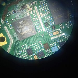

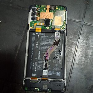

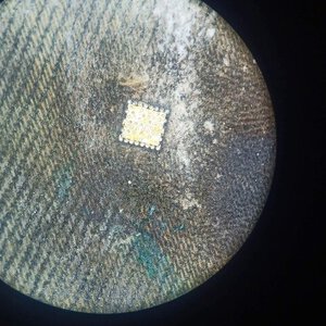

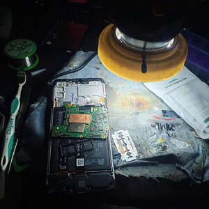

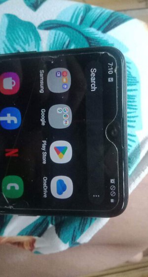

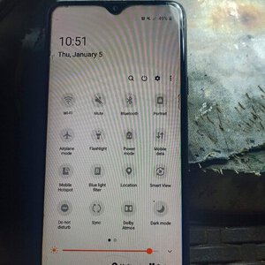

Good day mga boss share lang SAMSUNG A20S pinaayos ni tomer bigla lang daw nawalan ng signal nong nag bagong taon sa bukid kaya sabi ko check ko muna ano nangyari sa loob pagbukas ko nakita ko na nabasa pala an dumi may mga corrosion may mga na wala na connection kaya konting linis muna at resolder para magkaroon connection at okay na try na salpak at testing kung may signal naba pro wala parin kaya last pinalitan kona wtr2965 pagkatapos try at di nmn nabigo nagkasignal na done ...
