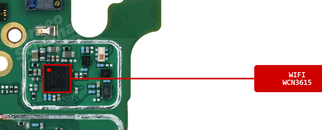

Samsung A20s wifi & bluetooth not working
1st check muna ang unit if true ba na palyado yung wifi & disabled nga,
2nd check din ang bluetooth if cguradong may problema din & yun same din disable din
3rd step is view borneo schematics at hanapin ang comp. name at doon tayo mag babasi ng guide.
4th fullout cover & check yung ic wcn3615 if may lamat ng pagkasira palitan na, so yung status nya good nman kaya try kong ni reheat at hindi ako nabigo.
done! sana walang BJ :)

Nakagawa na ako ganyan boss wala naman backjob ..same sa mga a10s
kaya natin tignan ng mabuti if may crack yung ic posibly mag babackjob yan kaya if ever na may sera na, palitan na lng ng same ic
