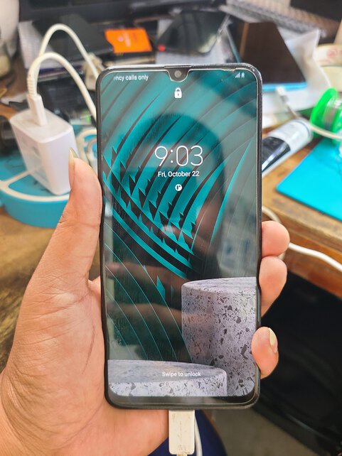

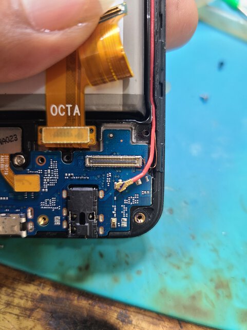

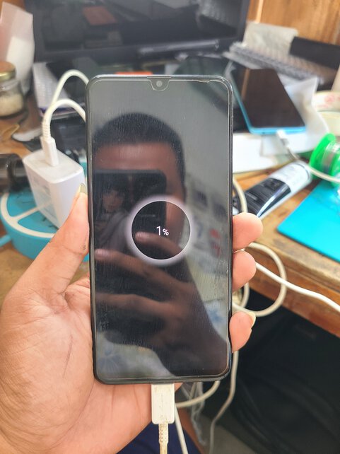

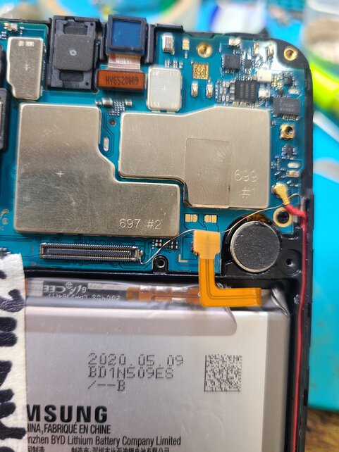

magandang araw po sainyo lahat mga ka ant sana po ay makatulong samsung a30s not charging done.
nag palit nako ng charging pin ayaw 2nd nag palit nadin po ako ng charging board ayaw 3rd palit batt ayaw parin mag charge kaya naisip ko baka may putol na linya ..iyon nga tama ang hinala ko.. pasinsya na po midyo malabo ang pic jumper kulang nag ok na sana makatulong20220627_092618.jpg20220627_092801.jpg20220627_092531.jpg20220627_092539.jpg
