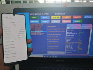

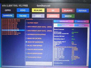

OPEN MTK_CLIENT_TOOL_V5.2
click samsung tab.
select model; sm-a325m (A32 4G)
click erase frp[samsung]

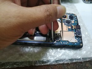

baklas unit remove battery
.(TANGGAL BATTERY)
connect testpoint salpak usb cable then click start button.

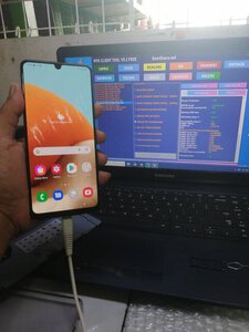

done.
wala ako picture na naka frp siya
sinubukan ko lang kase sa tool na to habang nag da download ako ng update ni unlock tool
oks naman.
