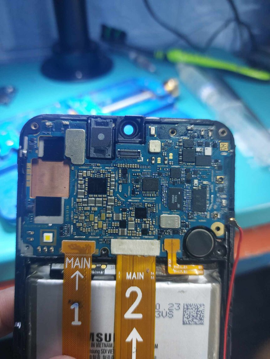

may tanggap po akong unit galing cotech
samsung a50s ang issue po is bigla na lang hinde nag touch
nag try bgong lcd flex same issue not touch pa rin po
medyo bugbog na den konte nung dinala saken
medyo mahirap para sa akin ito kase nga newbie pa lang po
1st action taken dateng gawe contact sa master admin activa2r
kung anong dapat gawen
sabe ni admin mag diode mode daw ako kaso hinde ko ginawa kung ano ano pinag gagawa ko
pinalitan ko si Ldo inalis ko fpc baka kako don wala pa rin ayaw pa rin mag touch ngayon napag tanto ko need ko talaga sundin si master ginawa ko open ko borneo ko hinanap ko si a50s diode mode

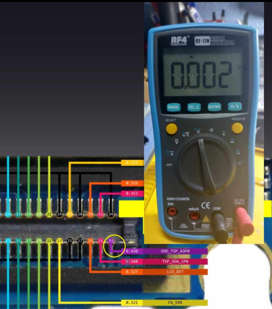

DIODE mode testing sa pin 33 Imbis a 0.430 makuha kong reading
000.2 ang lumabas na ayon kay admin ay shorted daw po

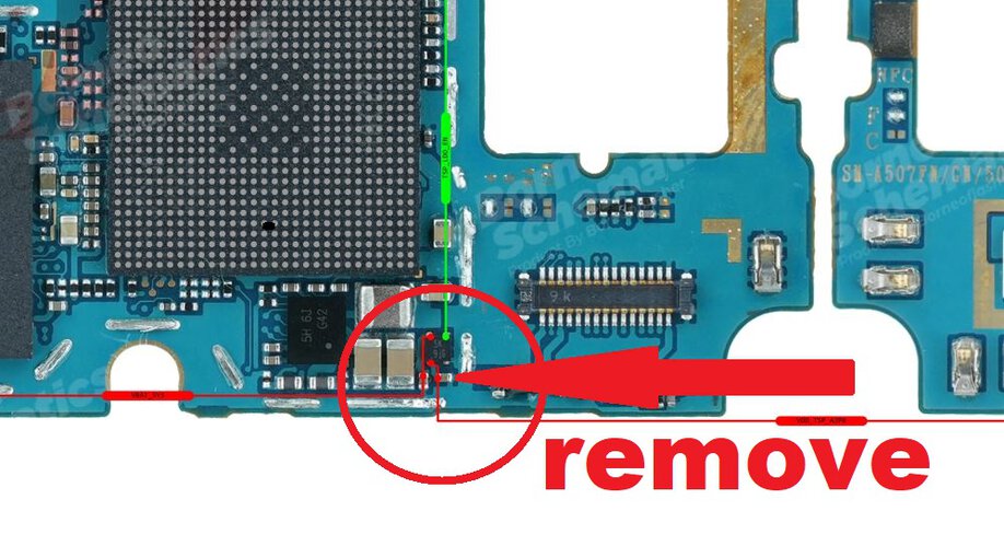

kaya ang sabe nya is mag voltage inject ako ng 1 volts at akin itong ginawa

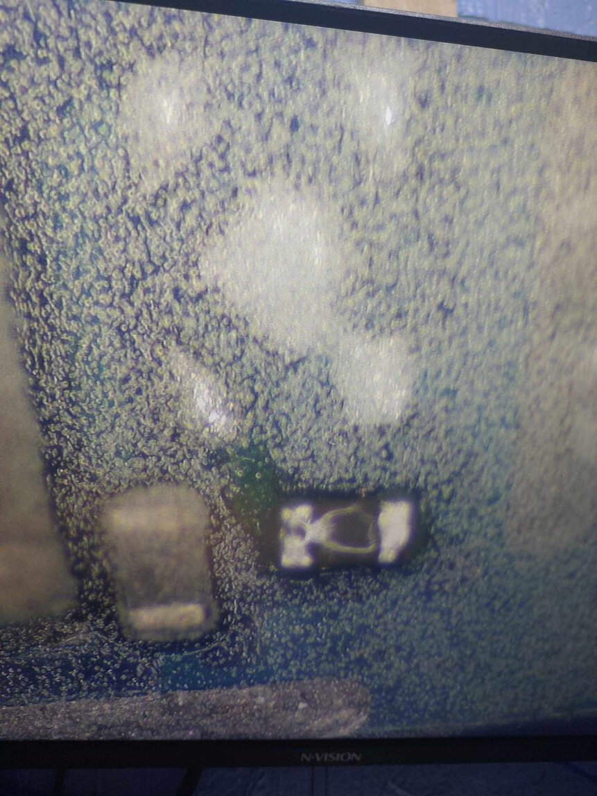

apply rosin sa rail ni pin 33 Sabay inject ng 1 volts at lumabas nga ang salarin dinadaan daanan ko lang pala

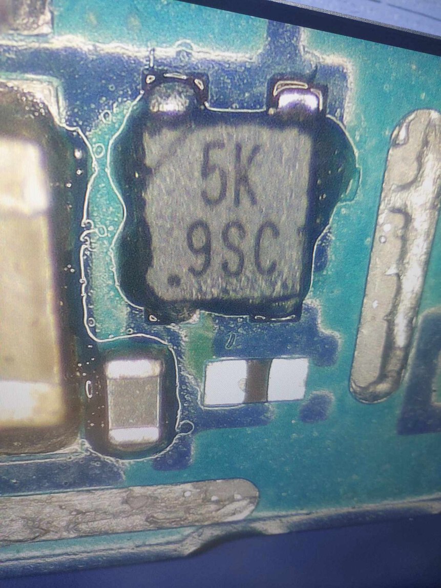

isang cap na shorted ang lumabas sa aking pag tawas
remove ko lang then testing ulit ng unit ko nag work na ba ang touch
at di naman nabigo gumana nang muli ang touch
View attachment 32159View attachment 32160
