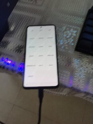

2. emerggency ccall then punta sa test mode *#0*#

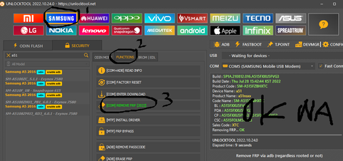

3. open ang UT at sundan ang larawan. ung step 4 ay new method then hit ok. (ulit ulitin lang kung fail)
4. done

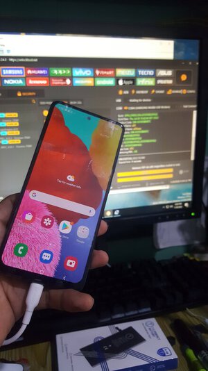

Active parin sa unlocktool salamat Boss litol3

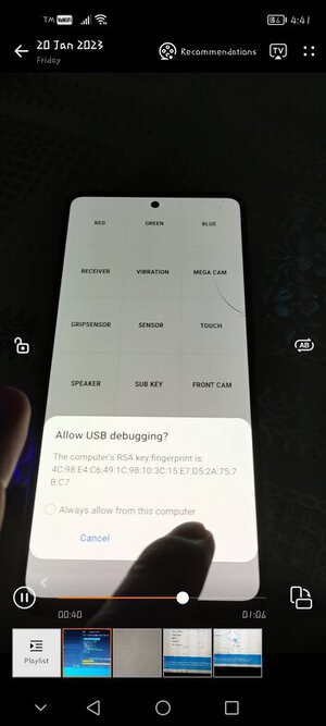

same parin sa step tapos mag allow usb debugging sa huli para ma proceed sa pag bypass
Again MARAMING SALAMAT. ^_^
