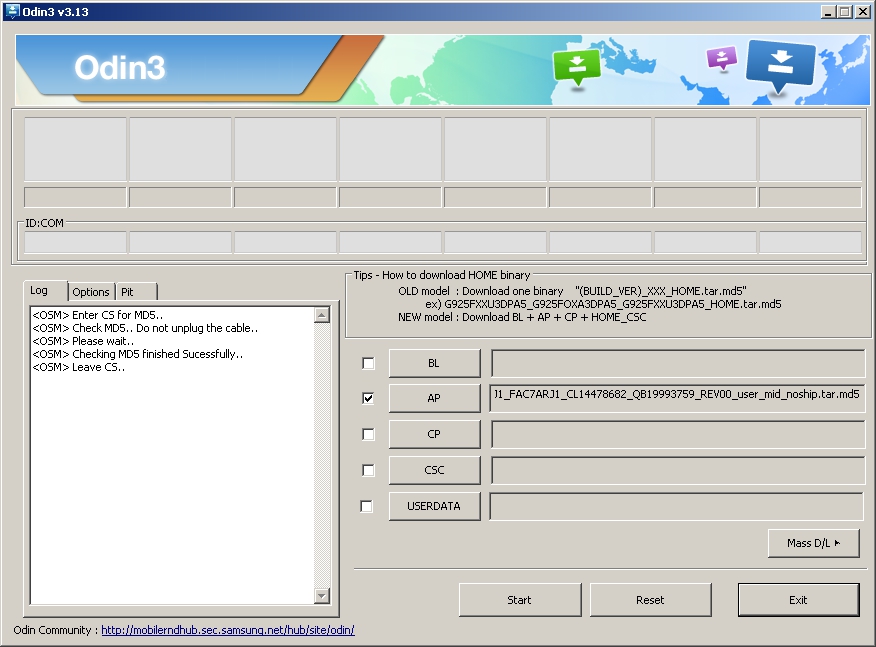

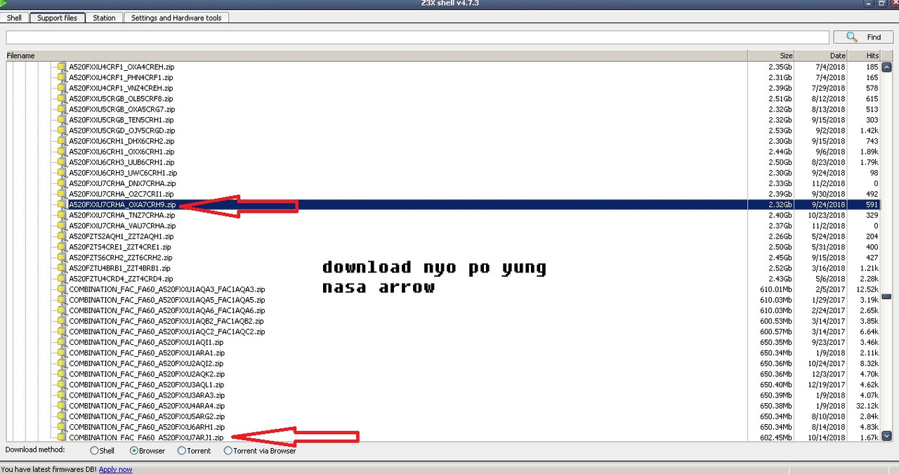

download nyo po itong firmware sa Z3X shell (Z3x box required)
sundan na lang po yung picture sa flashing
unahin po yung combination file

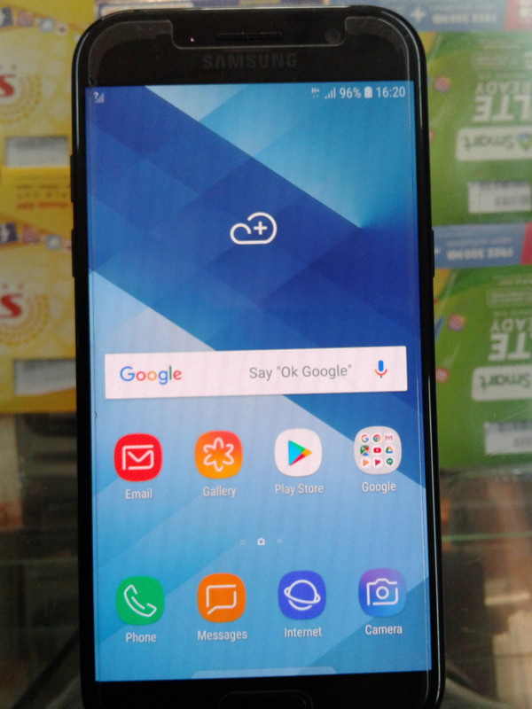

antayin matapos at mag open yung unit tulad nito

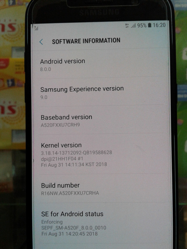

punta sa settings at i-on yung usb debugging
pag nagawa mo na yun patayin mo na ang unit

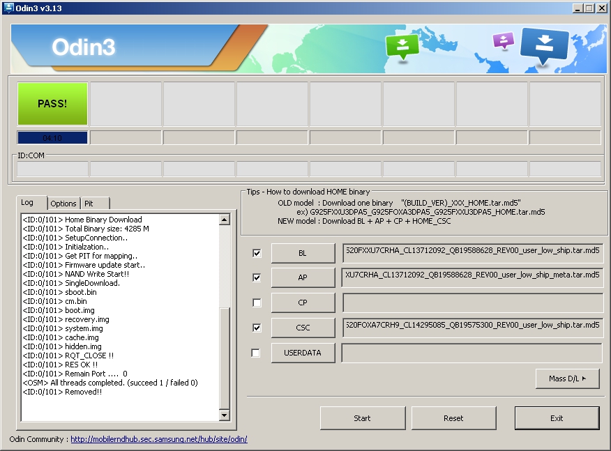

flash mo ulit katulad nito
BL + AP + CSC (Home)
wag isama yung CP
antayin matapos yung flashing tapos mag on yung unit automatic bypass na frp
