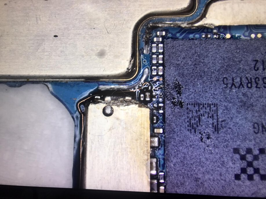

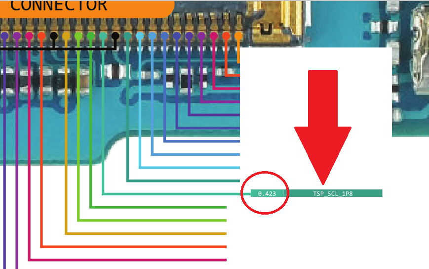

trace kaagad bakit walang touch

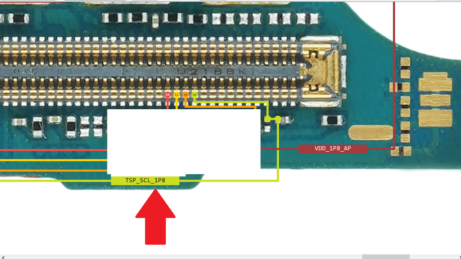

at ito ang problema missing value..
binura ko na ung iba para di na kayo malito..
dapat may value na 0.423 sa diode mode
Diode mode Black sa Point ng measure natin Red sa Ground...

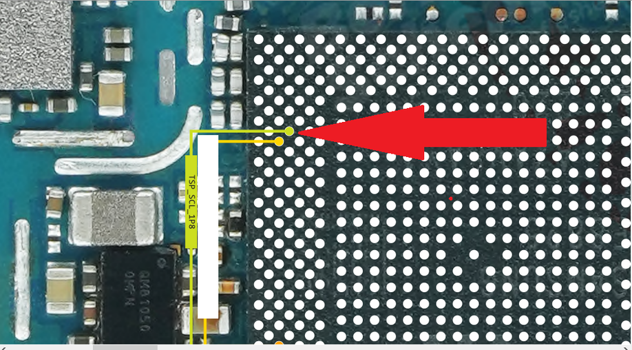

kaya alam na CPU problema baka cold solder..
kaya bakbakan na..

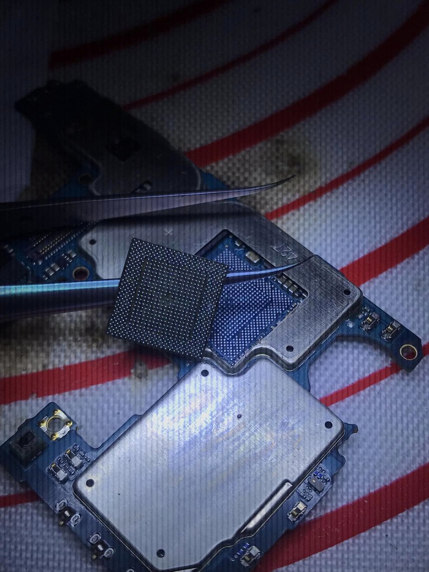

Heat 370
Air 65
calaibrated ko 4 cm nozzle tip to ic clearance (dito ako sanay di ako sanay sa tutok talaga sa ic ung nozzle )
nag bago tayo ng profile kasi makunat ang board ng samsung
kailangan ma tanggal kaagad cpu within 4 mins para di magka problema..

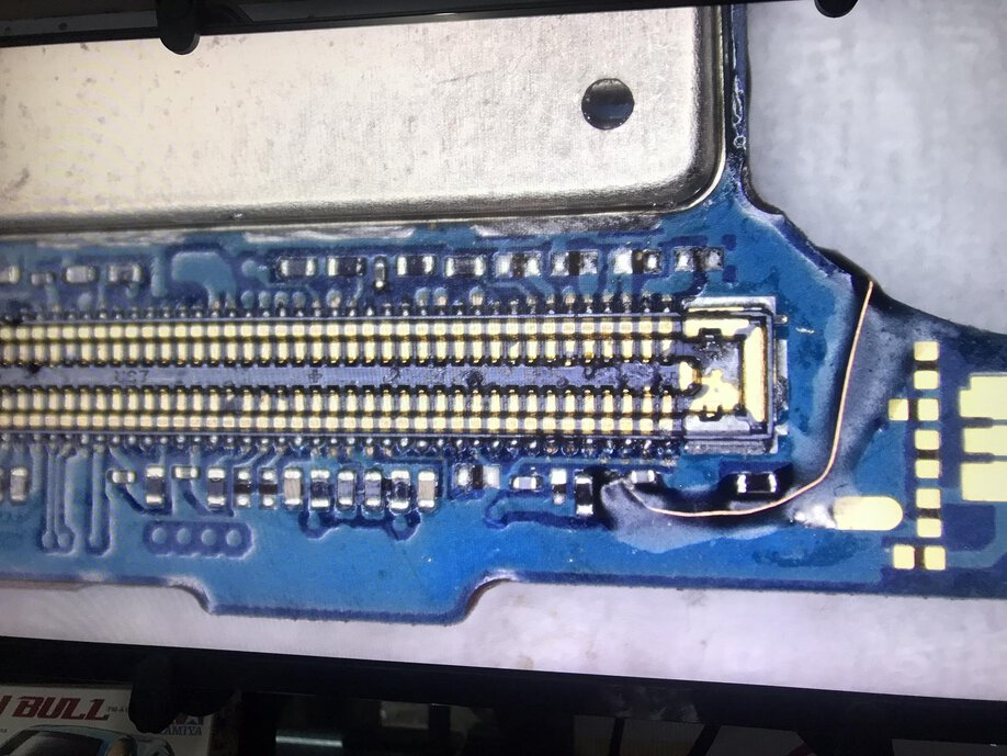

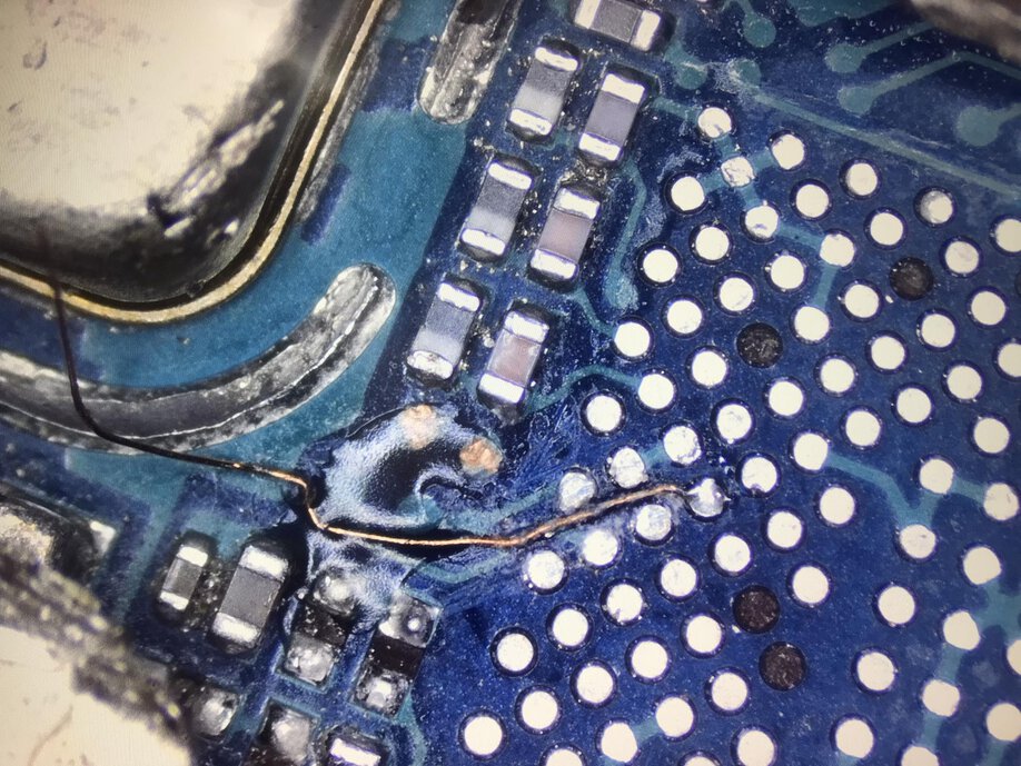

kaya pala no reading sa FPC putol pala rail nito
kaya jumper mode tayo pa puntang FPC

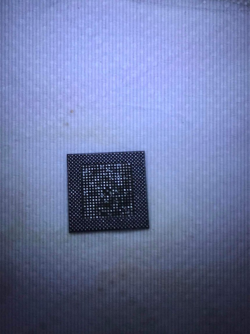

then magtanim na tayo ng bllls
dito susubukan ang pasensya mo ..
kailangan 1 Shot pag lapag pag nag kamali alam mo na uulitin mo uli..
heat 349
air 45

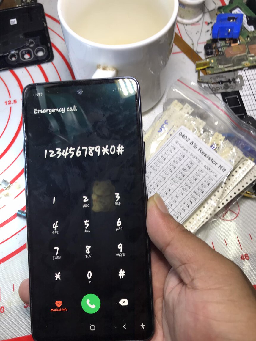

and done..
