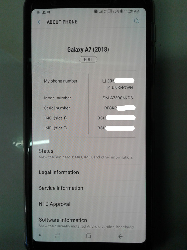

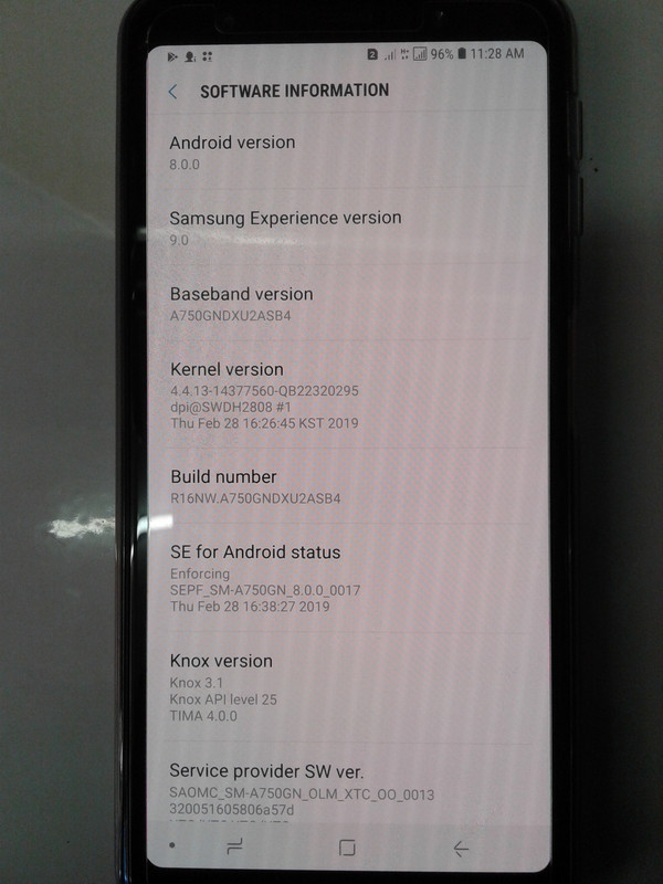

for reference na din ito sa ating mga kasamahan
dinala ni tumer dito may password nakalimutan daw nya
kabisado naman daw nya yung google account nya
kaya sinubukan ko i-hard reset kaso wala syang recovery mode
meron syang download mode kaya naisipan ko i program

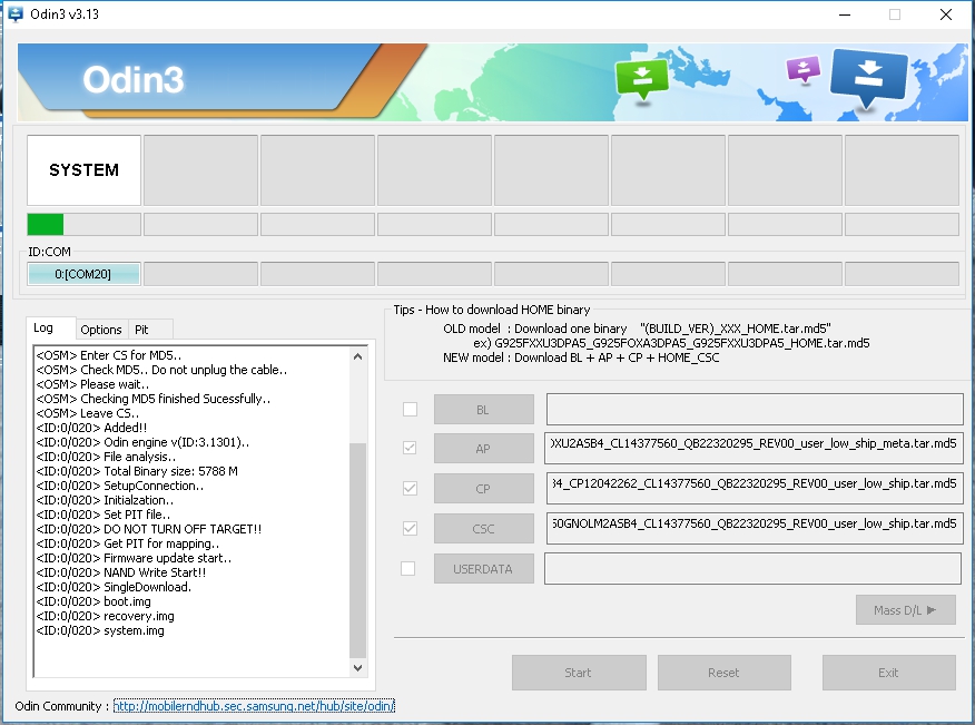

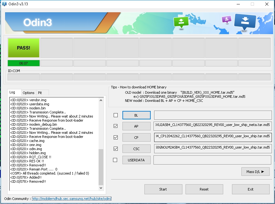

ito po yung ginamit ko na firmware
Click Here To Download

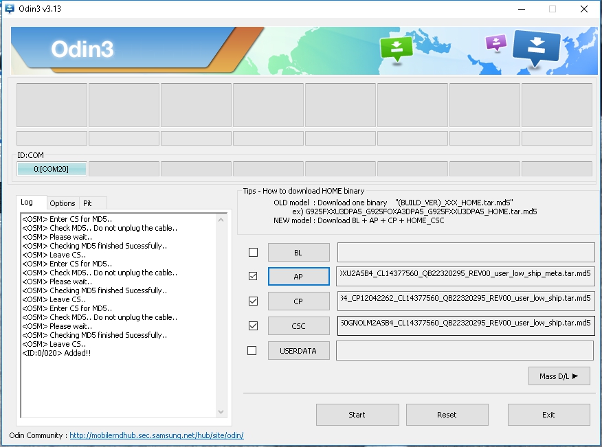

pansinin nyo sa flashing hindi ko isinama yung BL
ang ilagay nyo lang Odin eh yung AP + CP + CSC
para iwas dedo yung unit kung maputol yung flashing

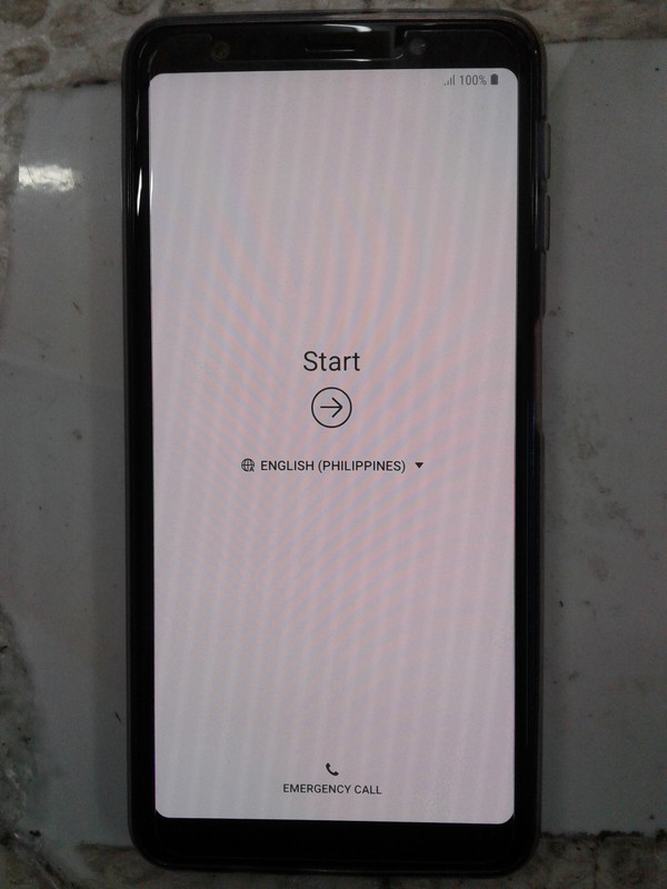

pagkatapos ma program di na kelangan i hard reset

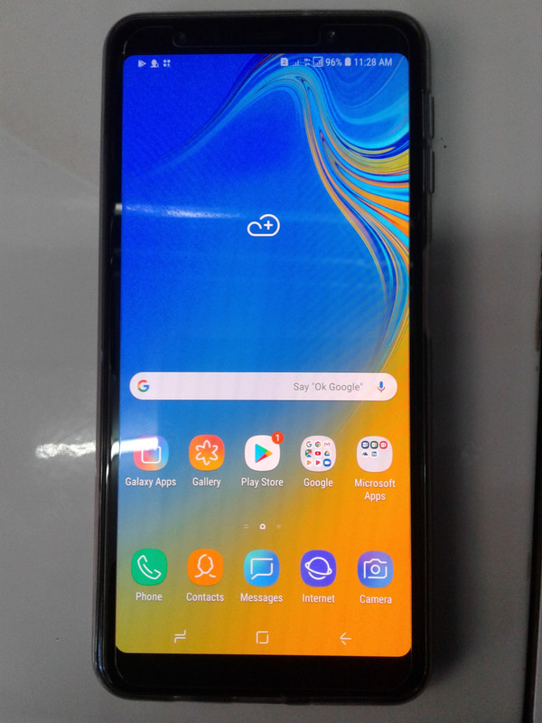

ito po yung unit done na po

Tested FW. Thanks boss.
