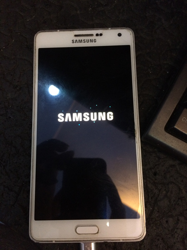

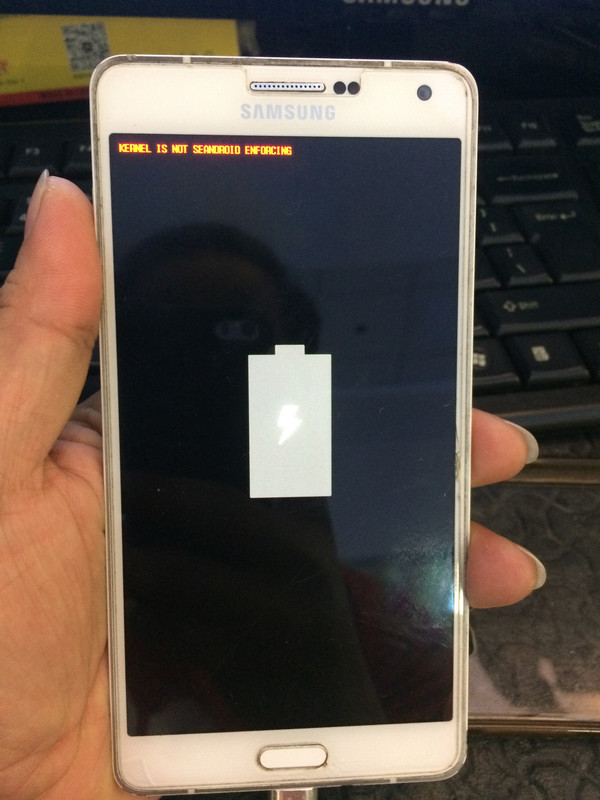

Share ko lang 'tong gawa ko ngayon mga boss samsung SM-A700F pag binubuhay naka ganito lang sya.

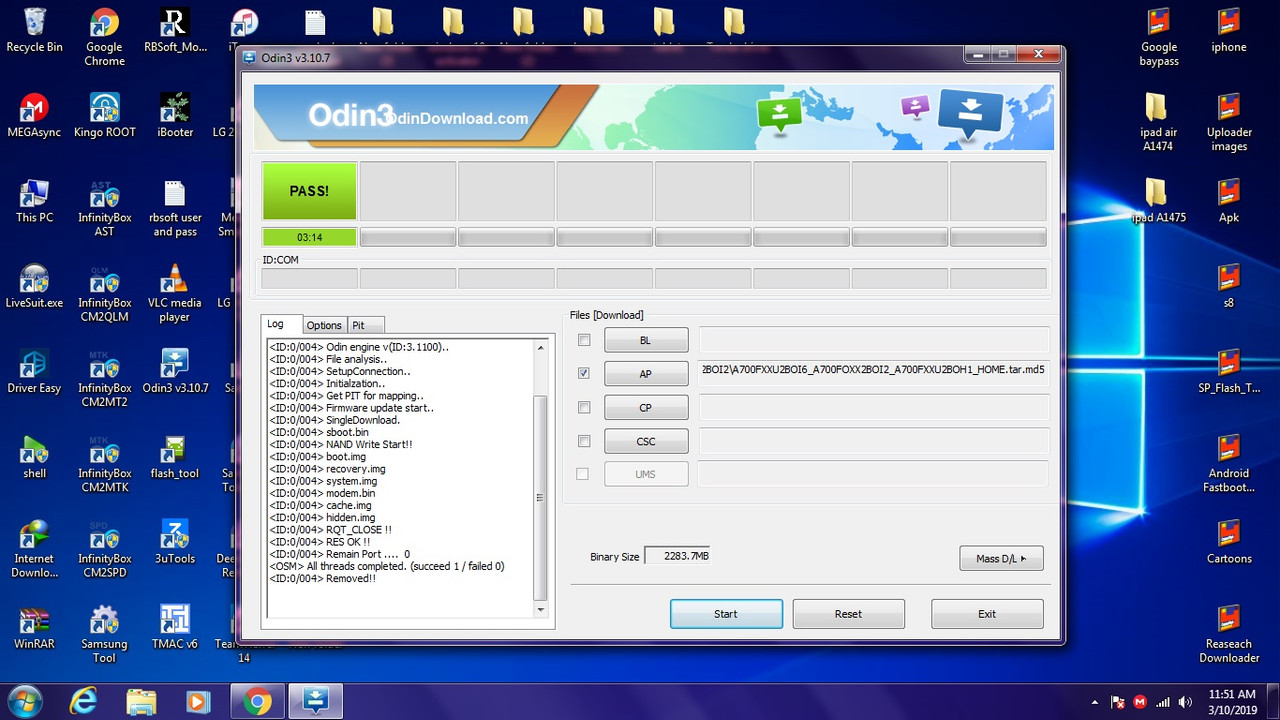

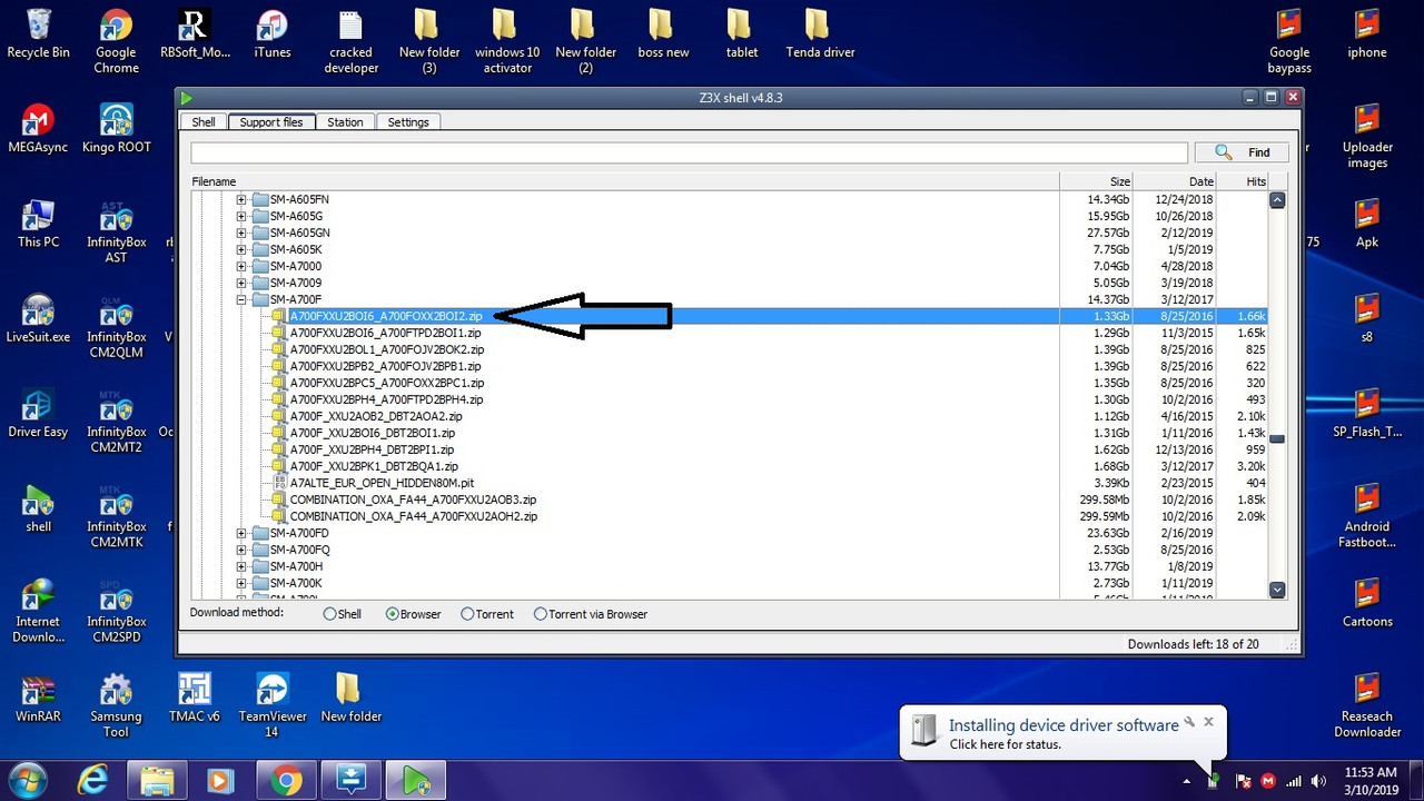

Kaya naman naghanap na agad ako firmware na tugma para dito at sa support ng z3x ako kumuha.Eto kinuha ko. Di ko maupload bagal net kaya turo ko na lang.
Download lang po yan tapos extract.

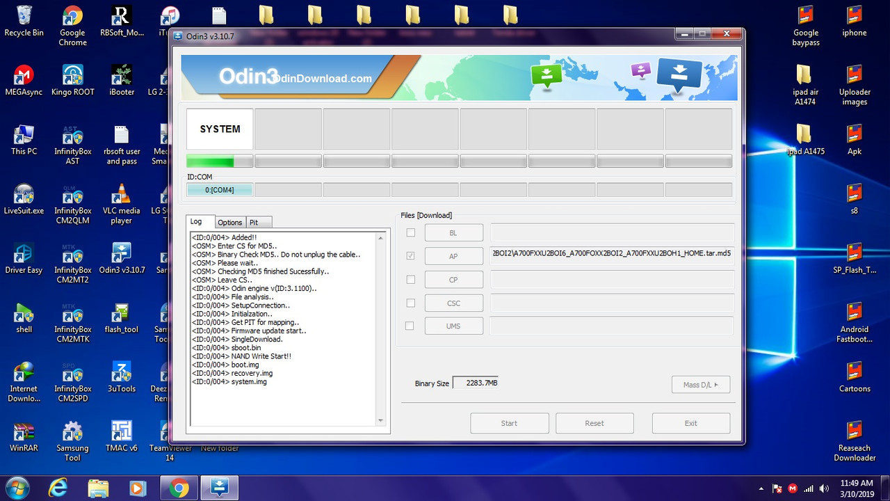

Open odin iload yung file sa AP
Press volume down home and power pag may lumabas
Press up hanggang mag download mode

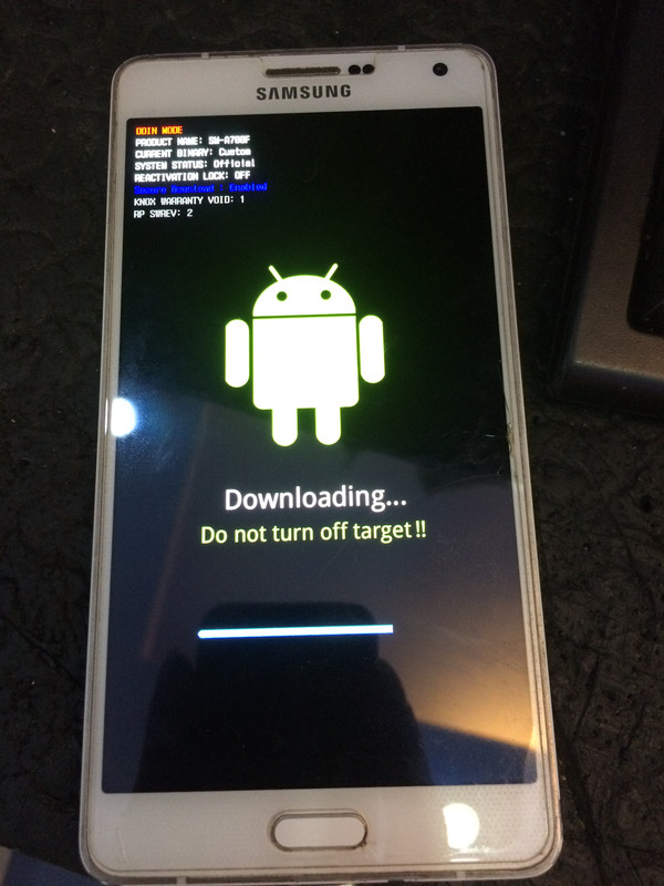

Lagay yung file tapos start.

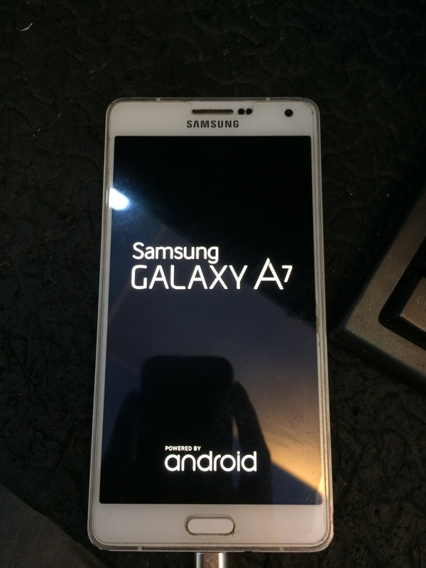

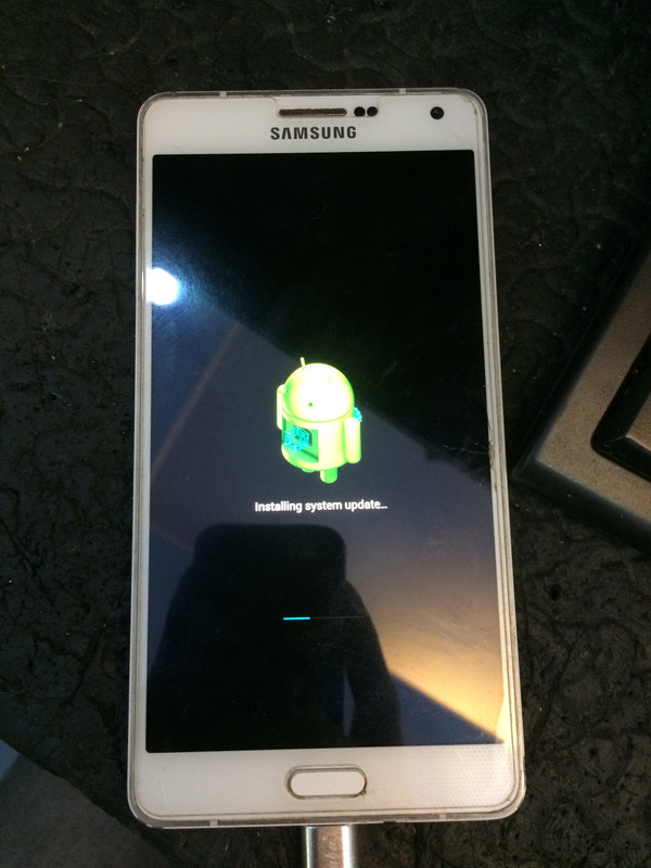

Wait na lang matapos.

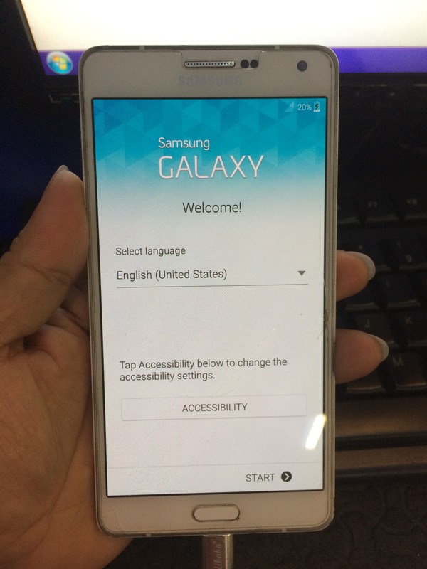

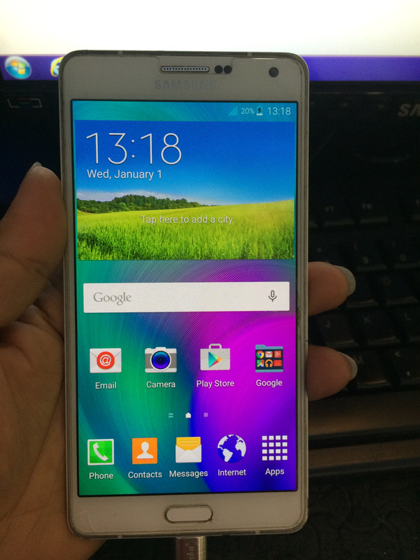

Done..Sana makatulong:):D
