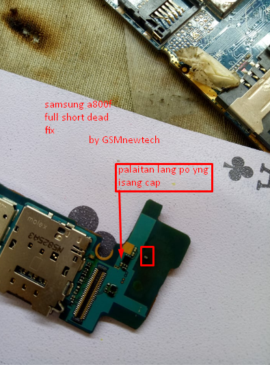

samsung a800f full short dead fix by me
history naiwan naka charge magdamag action taken

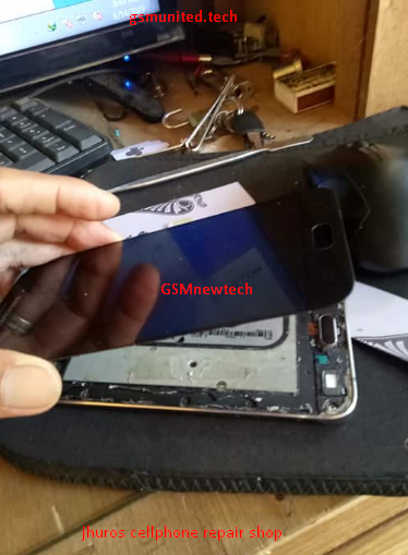

sa pag bukas palang pagpapawisan kana bago mo
mai angat ang lcd set.sa nipis ng lcd nakakatakot
baka mag abono kapa kaya ingat lang
wag na gayahin si boy baklas
pag nai angat muna makakahinga kana ng maluwag
yan po yng pinalitan ko isang cap. lang
tapos sa pag oopen nman makapingil hininga kc iisipin mo baka nadali si lcd
pero dahil nag ingat ka pera na

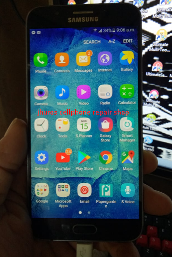

salamat sana po makatulong sa mga hnd pa nakakagawa ng ganitong unit
walapa sa ibang forum yan dito lang yan makikita
