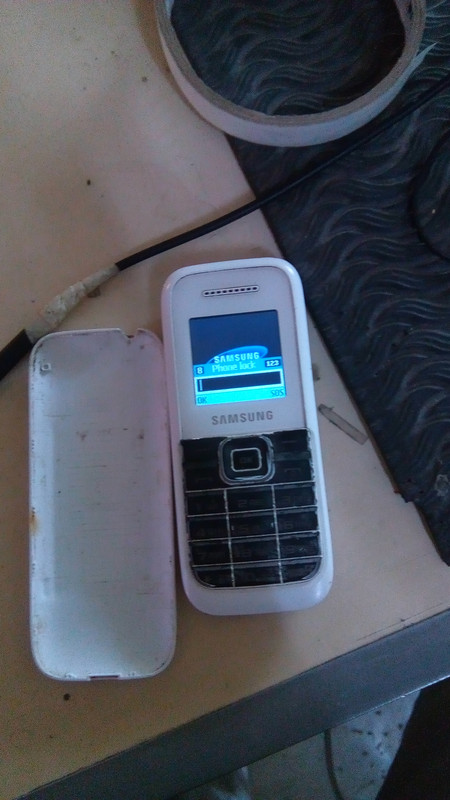

samsung b105e password lang ang problema, flash using this

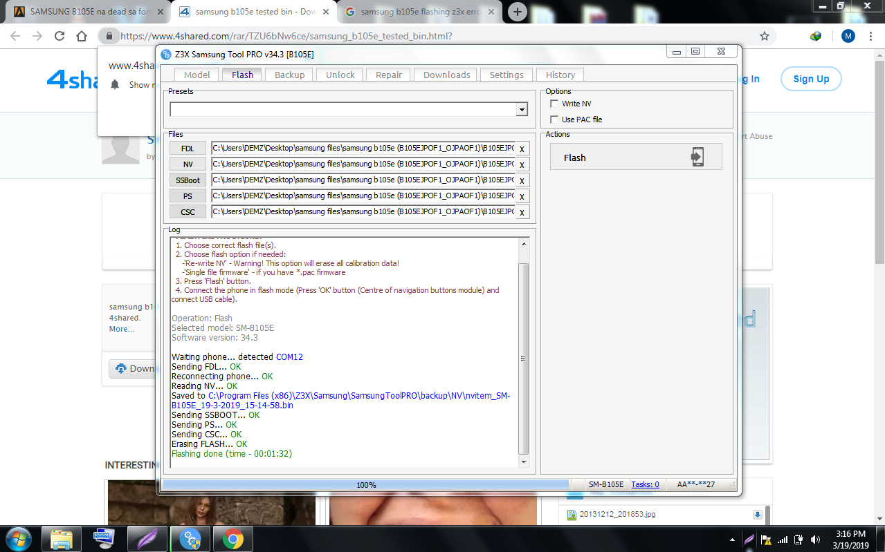

via z3x aksidenting nahugot yung usb chord result to dead.​

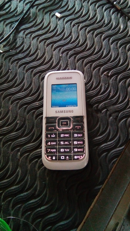

re-flash lang ulit gamit ang firmware, without battery para madetect​
open z3x, insert firmware, tanggalin yung battery sa phone
press FLASH sa z3x, press OK button sa keypad ng phone para sa flashmode then isert usb, wait until finish.​
