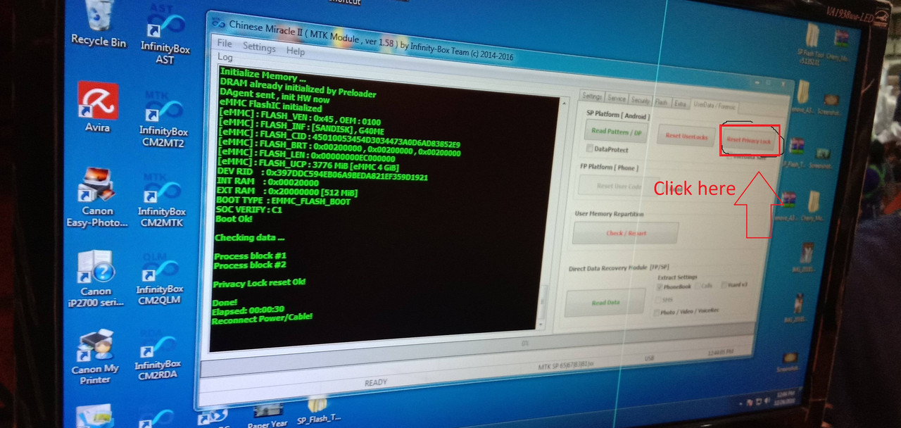

share ko lang mga boss gawa ko privacy code kahit eh format mo ayaw pa rin matangal galing ibang shop format sila ng format sabi ni tumer ayaw pa daw kaya ito ang ginawa ko

para maka tulong sa tulad kung baguhan lang po...
di naman malinaw to ang post mo boss kung ano ginamit para ma remove ang password
click mo lang sir ung privacy lock para ma remove naka bilog na siya ito sir
