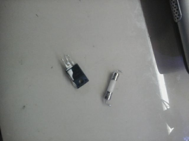

check fuse ng powersupply open na kaya cguro pumutok fuse dahil my langgam (ANT) pala
cause of shorted kaya linis magic tinner kunting blueware para matuyo agad
palitan anf fuse then try,,,pumutok ulit

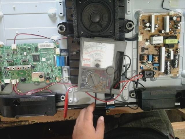

troubleshooting method tayo kng my iba pang parts damage...
oras din inabot bago matrace ang crang parts sa wakas nakita ko rin ang salarin e2 sya..trasistor, at fuse

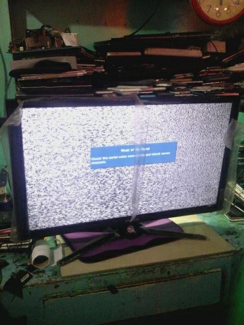

testing ulit tayo
ayus ok na,

congrats anu number ng transistor sir?
boss paano ba mag tester kapag sa mga applayances sa capacitor pude bang kahit hindi tangalin sa board
Mosfet ata ang nasira siguro N-Channel 8N65...
