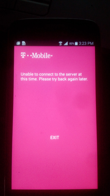

share ko lang mga paps gawa ko now samsung avant sm-g386t eligible xa sa tmobile unlock app pero failed

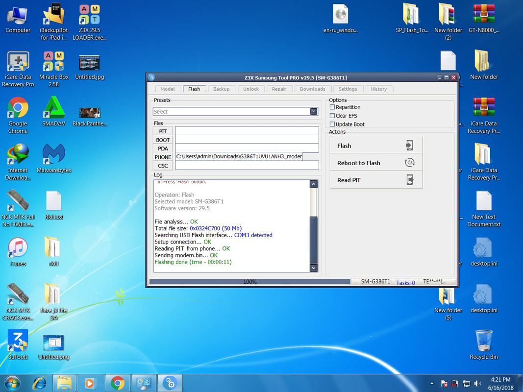

try ko sa z3x nagsuccess pero locked pa din xa kaya naghanap ako flash file at sa paghahanap ko nakasalubong ko si modem flash process ni avant kaya proceed na ako sa download
eto po ung modem link https://mega.nz/#!mct2GQgK!u7pnDW-SIY2EYi4Yubo-qyN6LLbWgLhZZ45OdPoIJPo
after download flash ko na xa gamit si z3x pwd din po to sa odin pero mas prefer ko po sa z3x
greenshot
lagay lang ung dinownload na modem file sa phone pero bago ko malimutan select muna natin model ng samsung sa z3x na SM-G386T1 tapos turn off si phone tapos pasok ka sa dl mode na tapos proceed sa flash antay lang hanggang matapos at magrestart
after restart no need to unlock na po at no need root no need cert no need qcn din

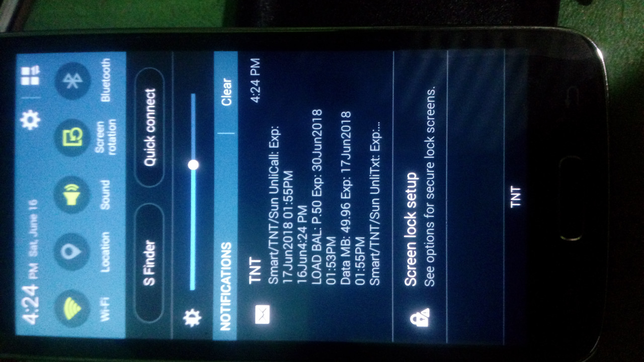

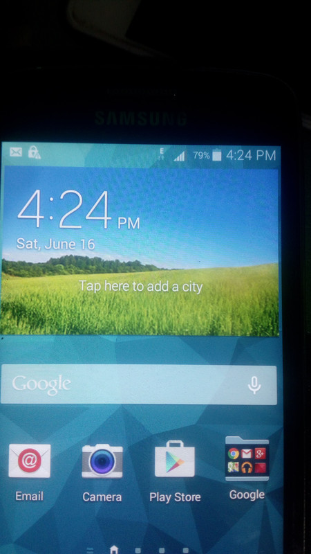

yan may signal na
