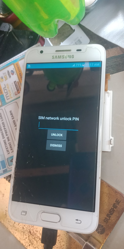

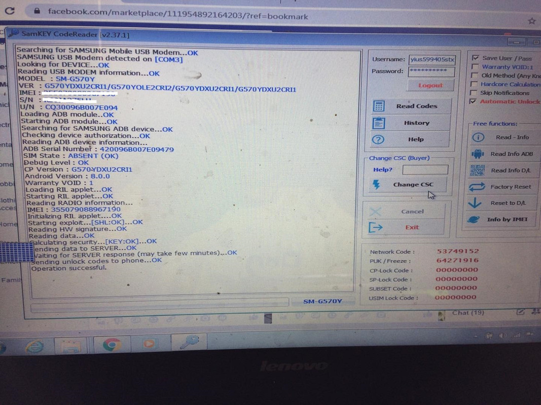

samsung g570y v.8.0 openline done kay samkey
sinubukan ko na din sa unlock tricks with downgrade v.6 .0 plus root negativ
paalaa lang sa mga nakaencounter nito 8.0 to 6.0 mawawala imei at unknown baseband result
kaya flash with original firmware v.8.0 firmware sa baba then saka tirahin kay samkey
